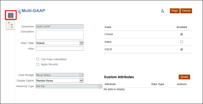

  1. 从主页中,依次选择应用程序、概览和维选项卡。
  2. 单击多 GAAP 以设置属性。
    选择多 GAAP 维的属性。
  3. 可选: 为应用程序选择适当可选属性:
    • 输入维的说明。
    • 选择别名表(如果可用)。
    • 输入维的别名。
    • 选择两遍计算。
    • 选中以应用安全设置。
  4. 选择要应用于维的数据存储类型:
    • 仅标签
    • 从不共享
    • 动态计算
    • 动态计算和存储
    • 存储
  5. 在显示选项下,选择要在报表中显示成员名称还是别名。
  6. 选择层次类型(如果可用)。
  7. 在多维数据集下,选择要使用的多维数据集。可以启用合并、税率或按国家/地区报告。
  8. 在自定义属性下,单击创建以添加新自定义属性。输入属性名称,然后选择数据类型。
  9. 单击完成。
