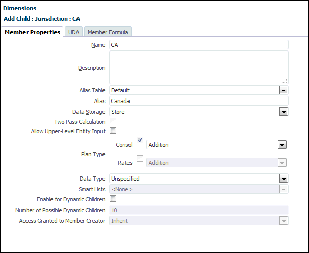

  4. 单击添加子代 “添加子代”图标,并为全国性管辖范围输入以下信息:
    1. 在名称下面,输入管辖范围的双字符名称(如 "CA" 或 "US")。对于管辖范围名称,建议使用双字符 ISO 代码(如 ISO-3166 Alpha 2 国家/地区代码)。
      注意:
      如果对管辖范围名称使用两个以上的字符(如 "CAN" 或 "USA"),那么,在实体属性中创建归属地时,该名称将不起作用。
    2. 输入要为管辖范围显示的别名。
    3. 将数据存储设置为存储或从不共享。
      注:
      因为这是稀疏维,所以不要将“数据存储”字段设置为动态计算。
    4. 将规划类型设置为合并,然后选择加法。
      添加新管辖范围
    5. 单击保存。

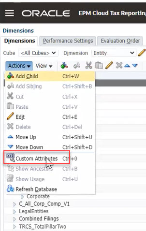

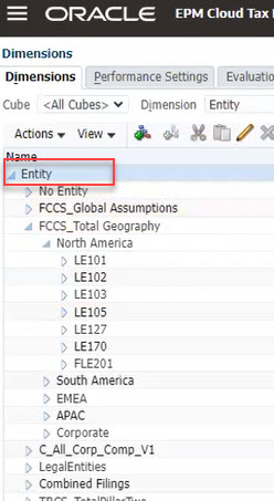

  2. 选择最顶部的维成员“实体”,然后在操作下单击自定义属性按钮。
    实体维
    自定义属性

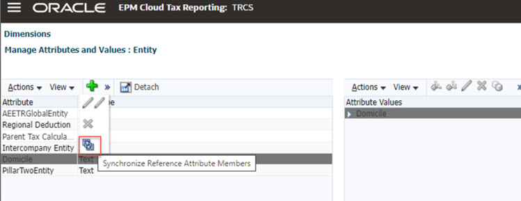

  3. 选择属性归属地并单击同步引用属性成员按钮。
    同步引用属性成员
  4. 新添加的归属地将显示在归属地属性值树右侧的归属地列表中。
