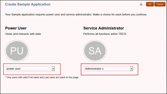

  3. 在创建示例应用程序屏幕上,为以下每个角色选择用户:
    • 超级用户 - 选择要分配为示例应用程序超级用户的用户。必须为选定的超级用户明确分配“超级用户”角色。此角色可以授予读取和写入权限,可以为实体运行税务自动化以及将数据导入实体。
    • 服务管理员 - 选择要分配为示例应用程序系统管理员的用户。此角色可以授予读取和写入权限,可以更新业务流程数据,包括所有实体的元数据。
      注:
      不要对“超级用户”和“服务管理员”角色使用同一用户,即便同时为该用户分配了“服务管理员”和“超级用户”角色也如此。每个角色必须分配给不同的用户。
      选择“超级用户”和“服务管理员”,然后单击“确定”。
