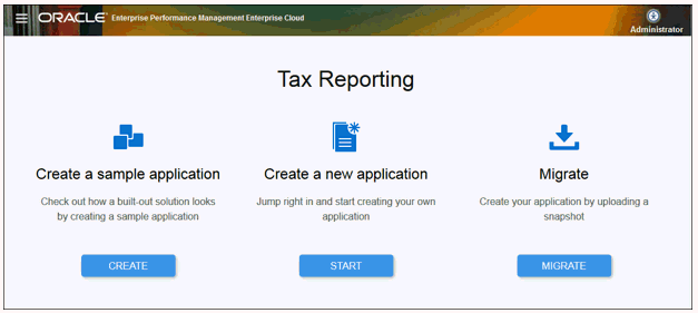

  1. 使用为实例提供的 URL,以系统管理员身份登录到 Tax Reporting。
  2. 在 Tax Reporting 屏幕中的创建新应用程序下,选择开始。

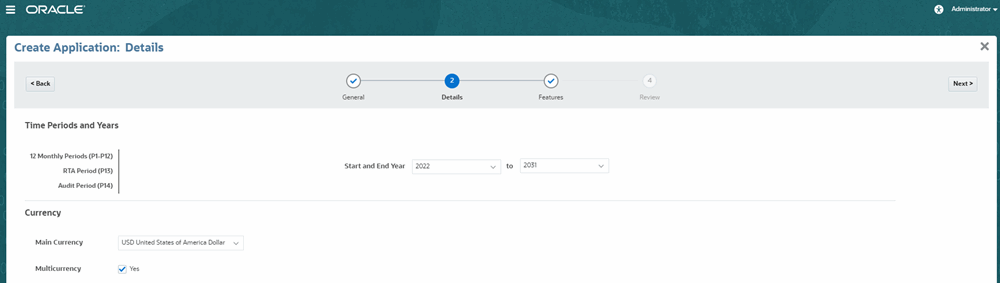

  4. 在创建应用程序: 详细信息中,执行以下任务:
    输入应用程序的期间、年份和货币详细信息。
    1. 在期间和年份下,查看将包括在应用程序中的期间:
      • 12 个月的期间 (P1-P12)
      • 默认的申报与预提差异调整期间 (P13) - 申报与预提差异调整
      • 默认的审核期间 (P14)
      无法修改这些值。
    2. 在起始年份和结束年份下,选择所需范围。
    3. 在货币下,为应用程序选择用于报表的主货币。
    4. 默认情况下,多货币选项处于选中状态。如果不打算使用多种货币,则清除是复选框。
      注:
      创建应用程序后,不能更改多货币。
    5. 单击下一步。

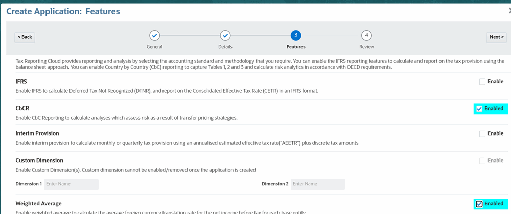

  5. 在创建应用程序: 功能上,对于要用于应用程序的每个可选功能都单击启用。请参阅:启用应用程序功能
    启用应用程序功能
  6. 单击下一步。

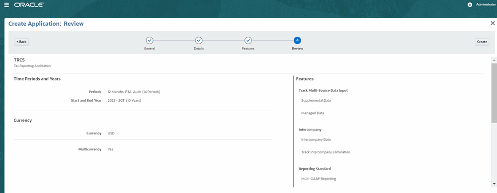

  7. 在创建应用程序: 审核中,审核应用程序结构和功能的所有条目。强制性功能显示在功能下方。IFRS、按国家/地区报告、中期预提、加权平均和所有权管理等只有在选择了相应选项时才会显示。
    审核强制性功能和选定功能
  8. 如果所有信息都正确,则单击创建。
