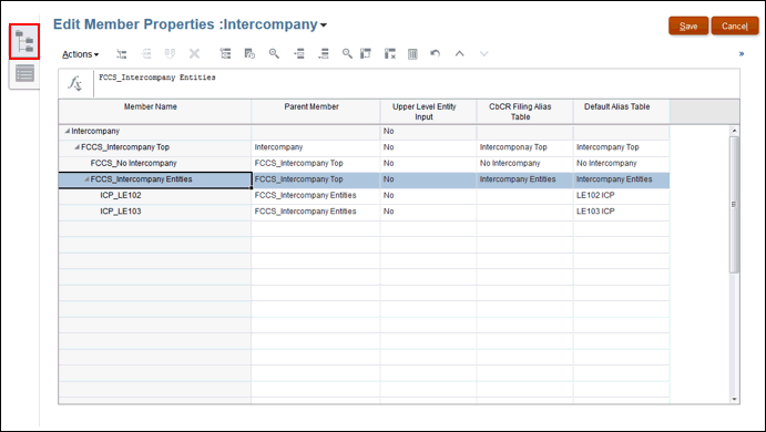

要定义公司内维:
  1. 从主页中,依次选择应用程序、概览和维选项卡。
  2. 单击公司内。根据需要,可以将成员添加到表。
    公司内维

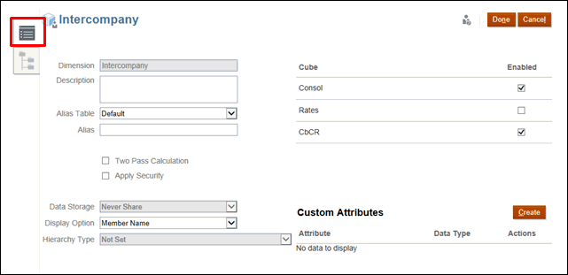

  3. 单击“编辑维属性”选项卡 “编辑维属性”选项卡 以设置属性。
    选择公司内维的属性。
  4. 可选: 为应用程序选择适当可选属性:
    • 输入维的说明。
    • 选择别名表(如果可用)。
    • 输入维的别名。
    • 选择两遍计算。
    • 选中以应用安全设置。
  5. 选择要应用于维的数据存储类型:
    • 仅标签
    • 从不共享
    • 动态计算
    • 动态计算和存储
    • 存储
  6. 在显示选项下,选择要在报表中显示名称的方式:
    • 成员名称
    • 别名
    • 成员名称:别名
    • 别名:成员名称
  7. 选择层次类型(如果可用)。
  8. 在多维数据集下,选择要使用的多维数据集。可以启用以下一个或多个多维数据集:
    • 合并
    • 汇率
    • 按国家/地区报告
  9. 在自定义属性下,单击创建以添加新自定义属性。输入属性名称,然后选择数据类型。
  10. 单击完成。
