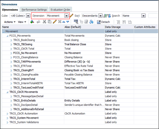

要定义移动维:
  1. 从主页中,依次选择应用程序、概览和维选项卡。
    移动维
  2. 选择移动以设置属性,然后选择编辑维属性选项卡。
    选择移动维的属性。
