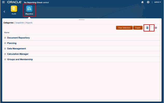

  1. 从主页中,依次选择工具和迁移。
    “迁移”屏幕的“类别”选项卡
  2. 选择类别选项卡。
  3. 在名称下,选择要导出的对象。可以选择全选或清除选择。
  4. 单击导出。

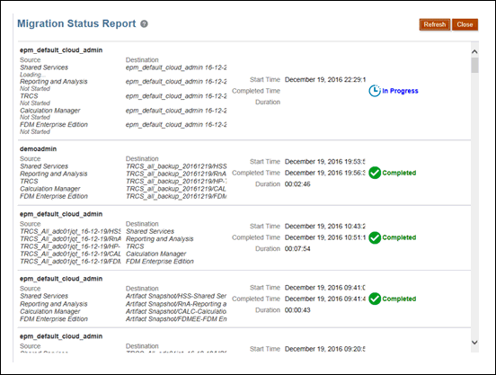

  6. 查看迁移状态报表。
    迁移状态报表
