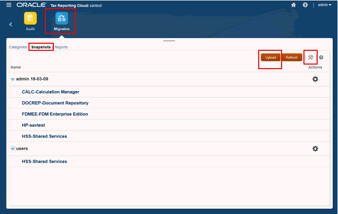

  1. 从主页中,依次选择工具和迁移。
  2. 选择快照选项卡。
    迁移的“快照”选项卡
  3. 选择要上传到环境的快照。
  4. 单击迁移选项 “迁移选项”图标。
  5. 在导入选项对话框上,选择要用于上传的选项,然后单击保存并关闭
    选择要用于上传的导入选项。
  6. 浏览到上传的位置,然后单击上传。
