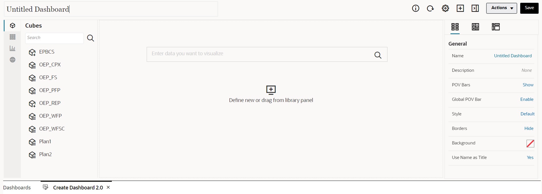

关于仪表板 2.0 设计器
包含空画布的仪表板 2.0 设计器页
仪表板设计器包含以下仪表板组件:
