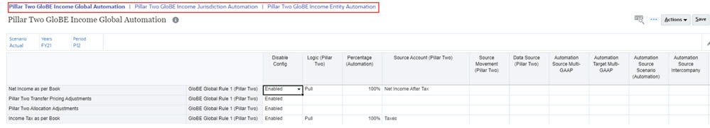

配置全球反税基侵蚀 - 收入和有效税额自动化
您可以为调整帐户设置全局、管辖范围或实体规则。

支柱二自动化的运行方式与税预提流程中的税务自动化相同。唯一的区别时,在支柱二自动化中,您可以在列中选择源作为数据源:“税前”或“税”。该应用程序最终处理存储在实体级别的全局、管辖范围和实体级别规则的组合。要了解适用于实体的规则集,需要查看实体级别规则,这可以是已启用和/或禁用的全局、管辖范围和实体级别规则的组合。
当基本实体的试算平衡表可用时,启用了父代税计算的实体的支柱二自动化规则将计算实体合并中的值。例如,如果在基本实体中加载了试算平衡表,并且父实体设置了支柱二自动化规则,则支柱二自动化规则将拉取实体合并中的试算平衡表数据,并推送到支柱二帐户和实体合并。
运行方式:设置的全局规则会在保存后复制到管辖范围和实体级别。可以在管辖范围或实体级别禁用全局规则,然后可以创建新的管辖范围或实体规则以包含替代计算。唯一允许在管辖范围或实体级别对全局规则进行更改的详细设置是启用/禁用列。
可以在实体级别禁用管辖范围规则,然后可以创建新的实体规则以包含替代计算。唯一允许在实体级别对管辖范围规则进行更改的详细设置是启用/禁用列。
您可以在实体级别保存新的实体规则。通过查看规则名称,可以看到规则类型(即全局、管辖范围、实体)。如果需要,还可以在元数据中添加其他规则。
