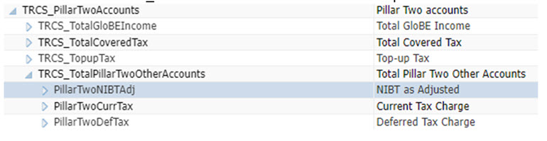

  1. 根据需要在 "TRCS_TotalPillarTwoOtherAccounts" 下创建成员。另请参阅:“使用维”和“使用成员”

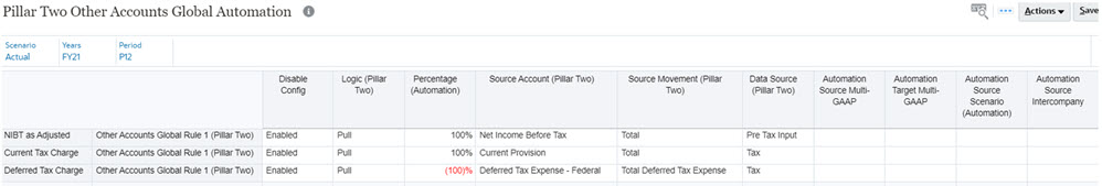

  2. 设置其他帐户自动化规则。您可以为调整帐户设置全局、管辖范围或实体规则。
    请注意:
    • “百分比”限制为 +/- 100%
    • 逻辑提供拉取和平均值

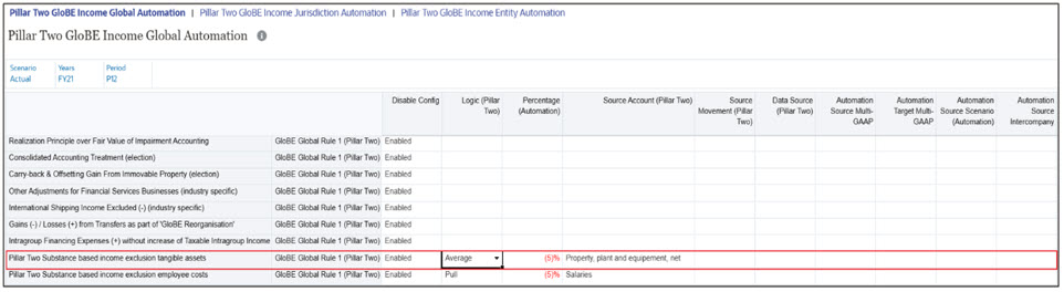

      • 平均值:对于基于实质的收入排除 (SBIE) 帐户,支柱二全球反税基侵蚀 - 收入自动化中提供了另一个支柱二逻辑“平均值”。它计算本年和上一年结束期间 (P12) 值的平均值。
        例如,如果上一年(即 FY23/P12)的有形资产价值为 3000,而本年(即 FY24/P12)为 5000,则 SBIE 平均值 = (3000+5000) /2 = 4000。
        基于可用于此类帐户的“百分比(自动化)”切出,即在计算平均值之后,相关金额应乘以在“百分比(自动化)”中输入的百分比,即在计算平均值 (4000 * - 5% = -200) 之后切出
        以下示例显示了使用“平均值”逻辑的 SBIE 有形资产帐户。平均值逻辑
      所有支柱二自动化表单(如全球反税基侵蚀 - 收入/有效税额/其他帐户和安全港自动化表单)中均提供“平均值”逻辑。
    • 必须指定一个源帐户。
    • 源移动:TRCS_SourceBookClosing(即以下三项的父代:试算平衡表结算、帐簿期末以及期末帐簿基数与税基数之间的差)。如果留空,此项采用默认源移动。
    • 源数据源:TRCS_SourcePreTax(即数据源合计的父代,数据源合计包括数据输入、托管输入和补充数据)。如果留空,此项采用默认源数据源移动。
    • 此外,可以在多 GAAP 和/或方案之间移动数据
    例如:
    其他帐户自动化规则

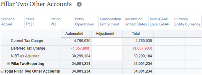

  3. 导航到主页 → 库,然后在支柱二 → 支柱二其他帐户下,运行合并以查看拉取到其他帐户的数据。
    查看数据
