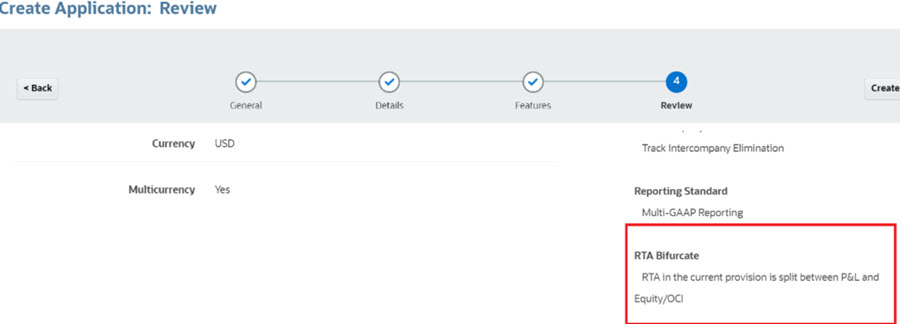

要在创建应用程序时启用申报与预提差异调整划分:
  1. 创建 Tax Reporting Cloud Service 应用程序。请参阅“创建应用程序”。
  2. 单击申报与预提差异调整划分旁边的启用复选框。
  3. 查看“创建应用程序”屏幕。
    创建应用程序查看屏幕

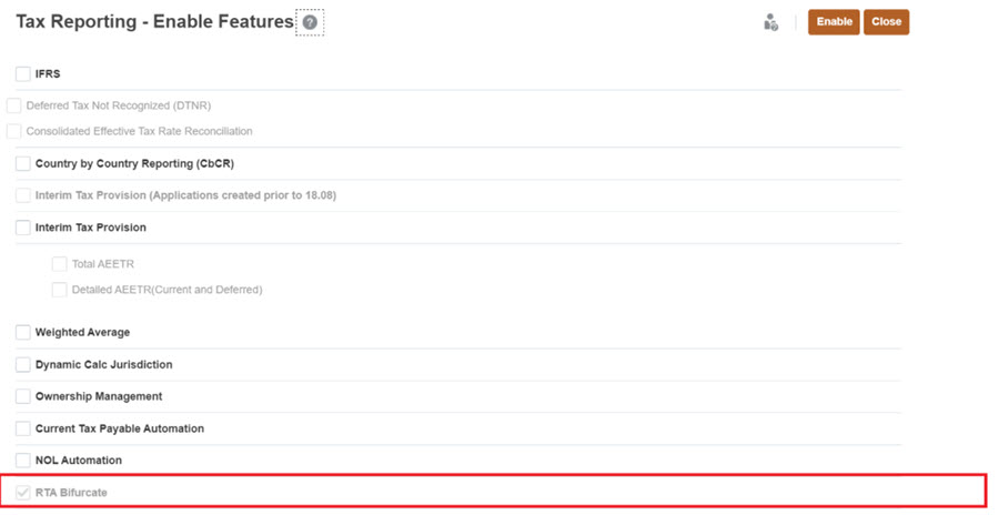

要在创建应用程序后启用申报与预提差异调整划分:
  1. 从主页中,依次单击应用程序和配置。
  2. 在配置屏幕上,单击启用功能。
  3. 选中申报与预提差异调整划分旁边的复选框。
    启用申报与预提差异调整划分
  4. 当系统显示消息说明功能已启用时,单击确定。
  5. 注销后重新登录以查看启用的功能。
