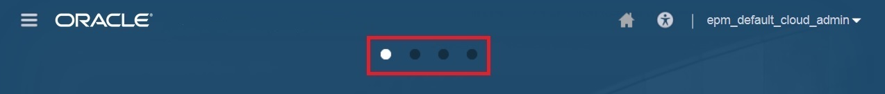

您可以使用导航流设计器自定义应用程序界面以添加指向 Infolet 页面的链接。自定义应用程序界面以访问 Infolet 页面时,主页上全局标题下将显示多个点。主页上显示的每个点均表示一个 Infolet 页面,将光标悬停在每个点上会显示相应 Infolet 页面的名称。单击 Infolet 点将启动与该点关联的 Infolet 页面。主页上最多可以定义七个 Infolet 点。如果您创建了与其他 Oracle Fusion Cloud Enterprise Performance Management 订阅的连接,则还可以添加指向其他云 EPM 订阅中的 Infolet 页面的链接。
Infolet 导航点
用户在主页上看到的点只是其有权访问的 Infolet 页面对应的点。显示的 Infolet 点的类型如下:
  • 主页点 - 此点始终显示在首位,并链接到主页。只能有一个主页点。如果您不是在查看主页,则单击主页点将返回到主页。
  • 用户点 - 链接到最终用户标记为默认 Infolet 页面的 Infolet 页面。只能有一个用户点,此点始终显示在用户主页上的主页点后面。不能使用导航流设计器添加用户点。有关将某个 Infolet 标记为默认 Infolet 的详细信息,请参阅“使用 Infolet - 标准化界面”。
  • 可自定义点 - 链接到管理员创建的 Infolet 页面。可自定义点可以集成到导航流中,其可见性和显示顺序通过导航流设计器确定。最多可以有七个可自定义点,它们始终显示在主页点和用户点后面。
