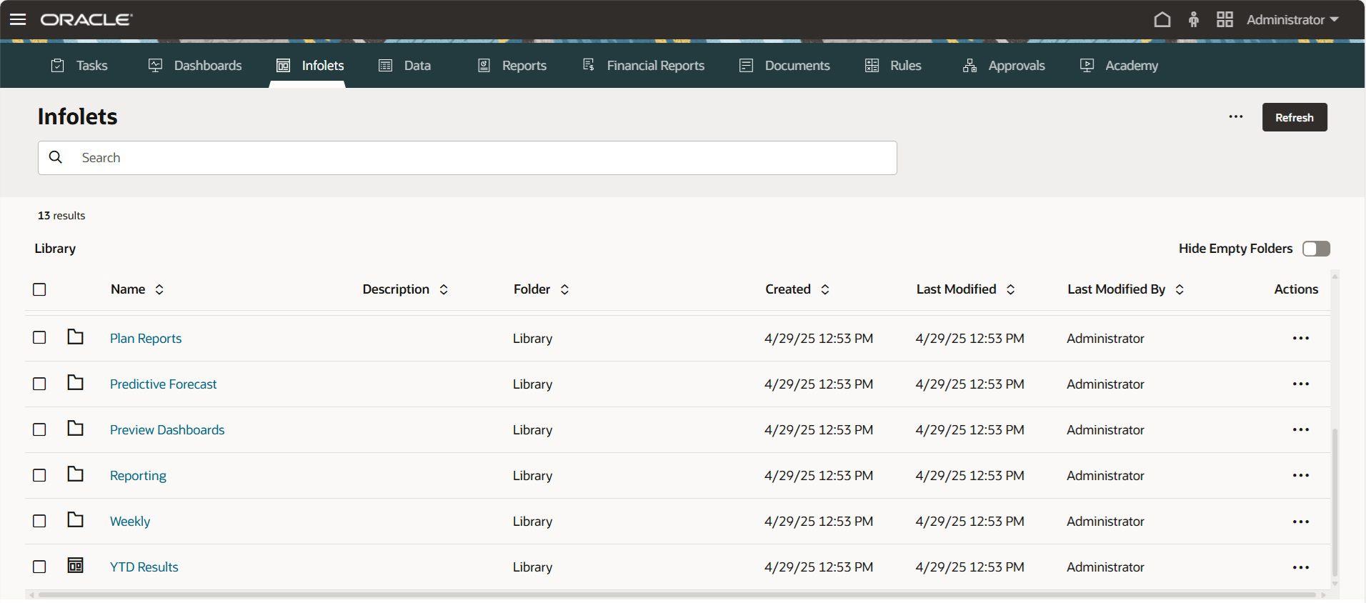

  1. 在主页上,单击 Infolet。
    图中显示了标准化界面中的 Infolet 页面
  2. 要打开 Infolet,请单击 Infolet 名称。
    这将在运行时环境中打开 Infolet。
标准化 Infolet 页面的功能
在标准化 Infolet 页面上:
  • 要搜索特定 Infolet,请输入搜索条件,搜索结果将显示在搜索框下的下拉列表中。单击 Enter 键以在列表区域中查看搜索结果。搜索结果列出了包含搜索条件(包括文件夹名称)的所有 Infolet 实例。每个搜索结果都显示完整的文件夹路径。在文件夹内进行搜索可将搜索范围缩小到该文件夹及其子文件夹。
