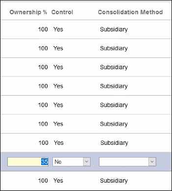

所有权范围
对于任何给定所有权百分比,系统根据下面的所有权百分比范围分配默认合并方法。
构成 0% 到 100% 范围的系统方法为:
  • 不合并 = 0%
  • 按比例 = 0% 到 50%
  • 子公司 - 50%(不含 50%)到 100%
例如,如果输入 35%,合并方法将自动设置为“按比例”。如果需要,单击合并方法以选择其他方法。
按所有权范围选择合并方法。
