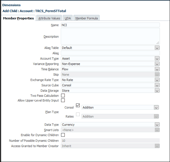

  4. 对于选定帐户,单击添加子代 “添加子代”图标。
  5. 在成员属性选项卡上,输入 NCI 帐户的名称,然后完成表单。
    TRCS_PermGSTotal
  6. 将数据存储设置为存储。

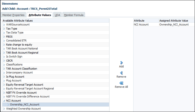

  7. 在属性值选项卡上的可用属性值下,展开 NCI 帐户,突出显示所有权 NCI 帐户,然后单击添加。
    设置 NCI 帐户
  8. 单击保存。

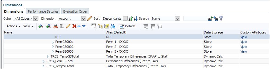

  9. 刷新数据库以应用更改。
    设置的 NCI 帐户
