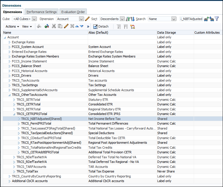

要设置加权所有权帐户:
  1. 从主页中,打开导航器 “导航器”图标。
  2. 在创建和管理下,选择维。
  3. 可选:选择要使用的帐户。如果未选择任何帐户,将使用 TRCS_NIBTAdjusted。
    选择帐户维

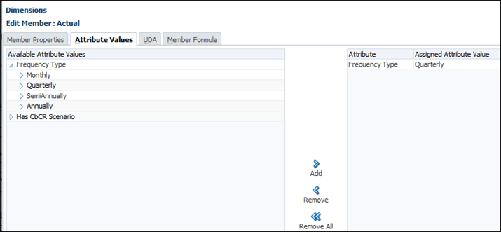

要设置方案频率类型属性:
  2. 在创建和管理下,选择维。
  3. 可选:在维下,选择要为其设置频率类型的方案。
  4. 单击“编辑”(“编辑”图标),然后选择属性值选项卡。
  5. 在可用属性值下,展开频率类型,选择要使用的频率,然后单击添加。
    注:
    更改方案的频率类型后,刷新数据库后不会删除以前的数据。应手动清除受影响的交叉点。
    设置频率属性
