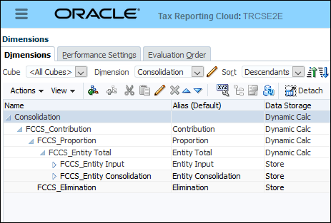

合并维更改
  • 现有 "FCCS_Proportion" 成员的“数据存储”属性从“动态计算”更改为“存储”。
  • "FCCS_Proportion" 成员不再是 "FCCS_Entity Total" 的父成员。该成员现在是 "FCCS_Entity Total" 的同级。
  • “数据存储”属性更改要求对应用程序中的所有现有数据进行重新合并。所有实体的计算状态会更改为“受影响”。您必须重新合并应用程序中的所有现有数据,以便计算“比例”金额并将其存储在合并维中。
    注:
    如果任何期间已锁定,您必须先解锁它们,然后重新合并数据。
FCCS_Contribution 层次如下所示:
