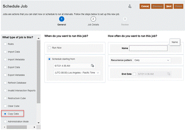

要调度复制数据作业:
  1. 导航到“调度作业”屏幕。另请参阅“调度作业”。
  2. 在左侧导航区中选择复制数据选项。
  3. 输入名称并在调度开始时间中输入“调度时间”,然后单击下一步。如果要立即运行作业,还可以选择立即运行选项。
    Schedule_Job

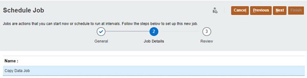

  4. 单击下一步。
    Schedule_Job_Details

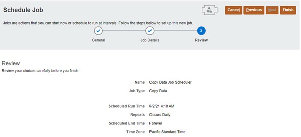

  5. 查看“调度作业”屏幕并单击完成。Review_Scheduled_Jobs

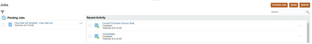

  6. 调度过程开始时,您可以看到调度作业列出在“挂起的作业”列表中。Pending_Jobs
