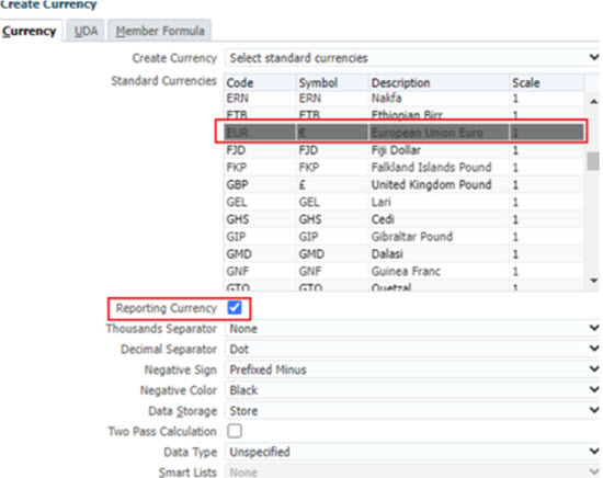

过渡安全港测试阈值是以欧元货币定义的,因此需要使用 EUR 货币
创建 EUR 货币,并对 EUR 选中“报表货币”选项。请参阅“货币维”
Check_Reporting_Currency

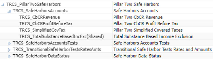

有关安全港帐户(请参阅“帐户维”)设置的详细信息如下:
安全港帐户

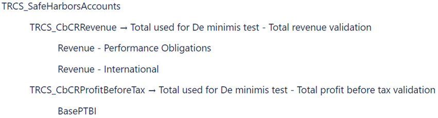

您可以扩展按国家/地区报告收入 (TRCS_CbCRRevenue) 和按国家/地区报告税前利润 (TRCS_CbCRProfitBeforeTax) 以添加额外的详细成员,并且可以使用详细帐户定义自动化规则。
示例
示例
在上面的示例中,"Revenue - Performance Obligation" 和 "Revenue - International" 是 TRCS_CbCRRevenue 的子成员。BasePTBI 是 TRCS_CbCRProfitBeforeTax 的子成员。
