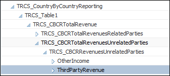

您可以自定义按国家/地区报告的表 1,包括添加详细信息或对列进行分组以在更细的级别管理数据,从而为您的组织改进报告功能。您可以划分列来按管辖范围和区域进行报告,或者扩展列来显示选定帐户的更多详细信息。例如,对于“无关方总收入”列,可以创建诸如“第三方收入”和“其他收入”等项来满足组织的要求。
对于按国家/地区报告的表 1 上的每个帐户,可以通过为您的组织添加子帐户来自定义 TRCS_Table 1 下的任何“合计”表。可以使用维编辑器来添加子帐户。您必须将新创建的子帐户分配到一个帐簿帐户,这样,当您运行合并时,会在“映射的数据”下自动填充分配的成员。
添加为子代的自定义成员
只能将子代添加到以下父代成员:

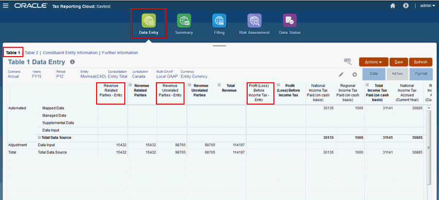

要为按国家/地区报告的表 1 添加自定义帐户:
  1. 从主页中单击“导航器”“导航器”图标。
  2. 在创建和管理下,选择维。
  3. 在 TRCS_CountryByCountryReporting 下,展开 TRCS_Table1。
  4. 选择要向其添加子代的“合计”父成员,然后单击“添加子代”“添加子代”图标。
  5. 在成员属性选项卡上,输入新成员的名称和别名,设置默认属性,然后单击保存。
    当您向父成员添加子代时,还会自动将子成员添加到下列位置:
    • 所有按国家/地区报告的税务自动化表单,例如“表 1 数据输入”。
    • 在 "TRCS_CbCR Override Rate Accounts" 下添加为共享成员,使用户能够直接在 "TRCS_CbCR FX Rates Override" 表单上输入外汇覆盖汇率。有关详细信息,请参阅“输入按国家/地区报告的外汇覆盖汇率”。
    • 将创建一个与新成员同名的自定义属性,以便可以映射该新成员来拉取帐簿数据。例如,在 TRCS_TotalEBIT 下添加 EBIT1 成员时,将在按国家/地区报告的自定义属性父代下创建一个新的名为 "EBIT1" 的自定义属性成员,以便可以将该列映射到源帐簿帐户。
  6. 在按国家/地区报告的“表 1 数据输入”表单上检查添加的列。
    添加到按国家/地区报告的表 1 的子代会自动添加到其他表单。
