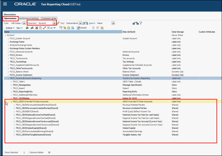

在维下,按国家/地区报告的表 1 帐户在 TRCS_CBCR Override FX Rate Accounts 下创建为共享成员。这些帐户与在 TRCS_Table1 下指定的那些帐户完全相同。
使用按国家/地区报告多维数据集自动创建以下层次,以指定用于转换的平均汇率:
表 18-1 TRCS_CBCR Override FX Rate Accounts
帐户 默认别名
TRCS_CBCRRevenuesRelatedParties(Shared)
相关方收入
TRCS_CBCRRevenuesUnrelatedParties(Shared)
无关方收入
TRCS_CBCREBIT(Shared)
税前利润(损失)
息税前收益 (Earnings Before Interest and Tax, EBIT) 是一项衡量公司利润的的指标,包括除利息和所得税支出以外的所有费用。该值表示运营收入和运营费用之间的差额。只能在按国家/地区报告多维数据集中输入 EIBT 外汇覆盖汇率。
TRCS_CBCRNationalIncomeTaxPaid(Shared)
已纳全国性所得税(以现金为基础)
TRCS_CBCRRegionalIncomeTaxPaid(Shared)
已纳区域性所得税(以现金为基础)
TRCS_CBCRNationalIncomeTaxAccrued(Shared)
应计全国性所得税(当前年份)
TRCS_CBCRRegionalIncomeTaxAccrued(Shared)
应计区域性所得税(当前年份)
TRCS_CBCRStatedCapital(Shared)
设定资本
TRCS_CBCRAccumulatedEarnings(Shared)
累计收益
TRCS_CBCRNetTangibleAsssets(Shared)
有形资产净额
TRCS_CBCR Override FX Rate Accounts 列在 TRCS_CountryByCountryReporting 下面。

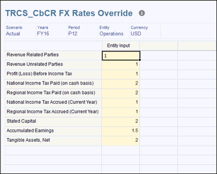

要输入按国家/地区报告的外汇覆盖汇率:
  1. 从主页中选择库,在表单下展开税务管理,然后选择 TRCS_CbCR FX Rates Override。
    屏幕会显示按国家/地区报告的表 1 帐户的所有列,但员工数除外。
  2. 单击“编辑”“编辑”图标,然后选择要使用的 POV 和实体货币。
    在 TRCS CbCR FX Rates Override 表单上输入相应的外汇汇率。
  3. 在实体输入下,为选定的帐户输入按国家/地区报告的外汇覆盖汇率,然后单击保存。对所需的每个帐户重复这些步骤。输入所有汇率后,您可以单击保存。
    注:
    如果没有为资产/负债帐户指定覆盖汇率,则将使用“期末汇率”。如果没有为收入/费用帐户指定覆盖汇率,则将使用“平均汇率”。
