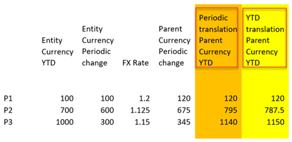

“年初至今”(YTD) 对在视点中选择的当前期间所输入的 YTD 数据使用单一平均汇率。这是 Tax Reporting 的默认计算方法,除非在全局或特定帐户另外指定。使用 YTD 方法进行转换计算的公式为(P3 示例):
PC->P3 = EC->P3 * 汇率->P3 (YTD 数据 * 当前平均外汇汇率)
使用“周期性”计算方法
周期性数据是一种加权计算,其中每个周期将该周期的值变化应用于周期率。使用“周期性”方法的计算公式为(P3 示例):
PC->P3 = (EC->P3 – EC->P2) * 汇率->P3 + PC->P2 ((本期输入货币 - 前一期间输入货币) * 本期汇率 + 前一期间转换值)
Example-YTD_and_Periodic_Calculation
  • 对于包含数据和平均外汇 (FX) 汇率的年度第一个期间,周期性转换与 YTD 转换的结果相同(见上表转换值 =120)
  • P13 和 P14(申报与预提差异调整和审计)将始终采用 YTD 转换方法。P13 和 P14 没有前一期间。前一期间遵循方案默认频率,与所有权相同。但是,如果前一期间遵循季度方案频率,则 P3 将为 P6 的前一期间。请参阅“处理所有权更改”中的前一期间。

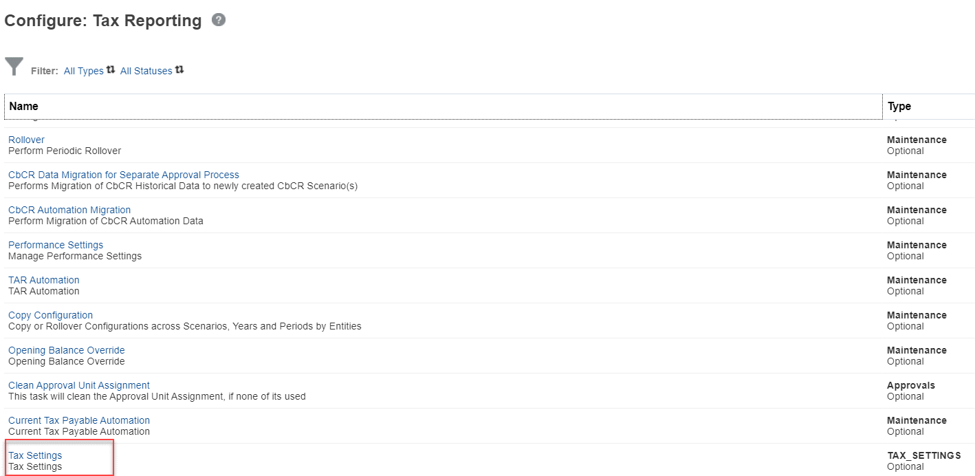

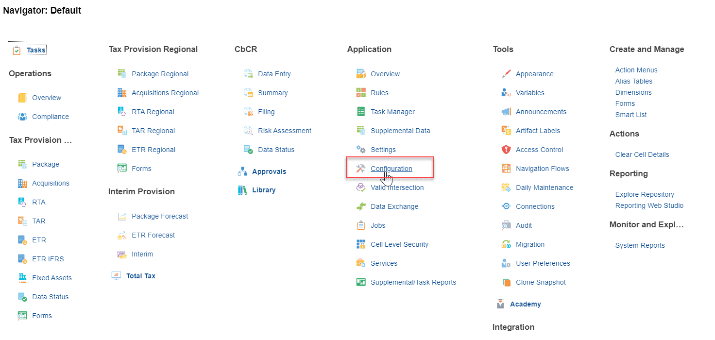

  1. 导航到配置卡。

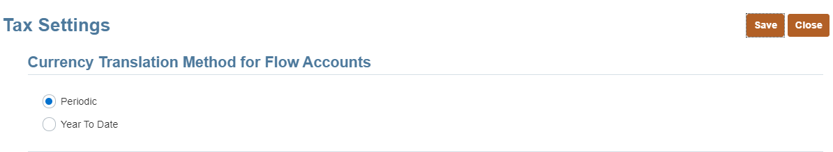

  2. 选择税设置屏幕。“流转帐户的货币转换方法”中提供了两个选项:周期性和年初至今。
  3. 为“税设置”选择周期性,然后单击保存。

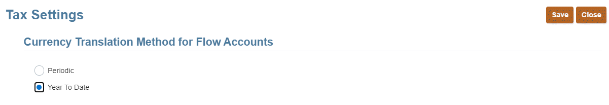

  4. 将“税设置”从周期性更改为年初至今,然后单击保存。

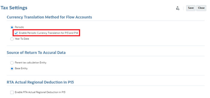

为 P13 和 P14 启用周期性货币转换
要启用转换方法:
  1. 导航到配置卡。
  2. 选择税设置屏幕。在“P13 和 P14 的周期性货币转换”下,选择为 P13 和 P14 启用周期性货币转换。
  3. 单击保存。
    仅当启用了“周期性货币转换方法”时,才能保存用于 P13 和 P14 的周期性货币转换方法,否则无法启用它。
