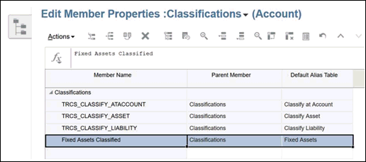

  4. 在编辑成员属性: 分类 (帐户) 上,查看现成分类属性成员:
    •TRCS_Classify_ATACCOUNT:分配给 0 级暂时性差异帐户后,该帐户将根据其期末余额值进行归类。
    •TRCS_Classify_ASSET:分配给 0 级暂时性差异帐户后,该帐户将始终归类为非流动资产,而忽略其期末余额。
    •TRCS_Classify_LIABILITY:分配给 0 级暂时性差异帐户后,该帐户将始终归类为非流动负债,而忽略其期末余额。
    帐户的分类
  5. 要创建自定义分类组名,请执行以下步骤:
    1. 在编辑成员属性: 分类 (帐户) 上,单击“添加子代”图标 “添加子代”图标。
    2. 在添加子代对话框中,输入要添加的成员数,然后单击应用。父代成员将显示为分类。
    3. 输入自定义分类组的成员名称,然后单击保存。
    4. 可选:输入别名表的名称。

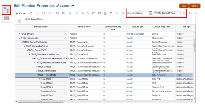

  6. 在应用程序页面上,依次单击维和帐户。
  7. 在编辑成员属性: 帐户屏幕上,导航到“成员名称”,根据需要从每一列中选择选项来配置分类组。
    找到暂时性差异帐户层次
  8. 滚动到分类列,然后选择要与成员关联的 0 级暂时性差异帐户(默认或自定义)。
  9. 在分类列下,选择合适的分类组名并将它分配给帐户。
