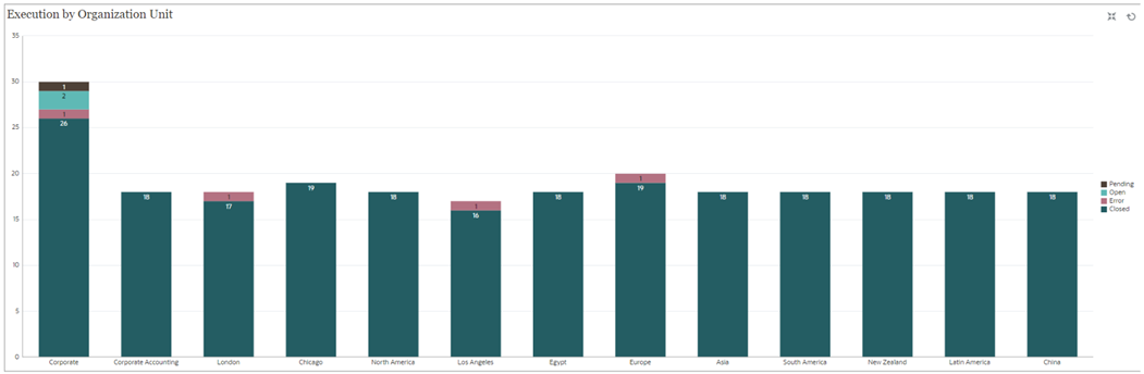

此示例创建了一个图表,用于按组织单位显示任务完成情况。通过该图表,您可以监视每个组织完成任务的情况。
生成的图表如下所示。单击图表中的任何区域以向下钻取并查看组成该聚合区域的各个记录。
按组织单位显示任务执行情况的图表
要创建此图表:
