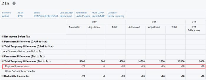

申报与预提差异调整实际区域性扣减的示例用例

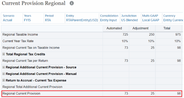

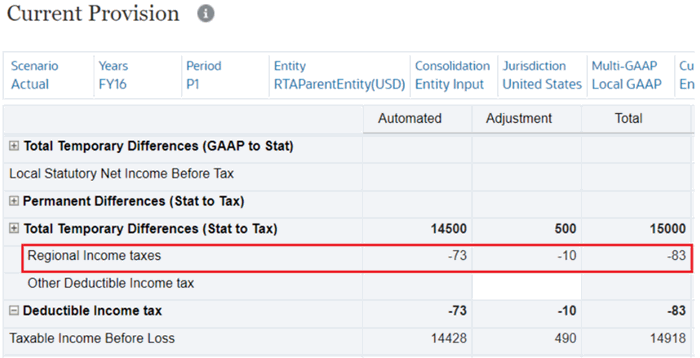

  • P13 期间的“区域性本期预提”负值流动到“申报与预提差异调整”全国性表单的“申报与预提差异调整”列中的“区域性所得税”。
    “区域性本期预提”值
    “区域性本期预提”负值流动到“申报与预提差异调整”列中的“区域性所得税”

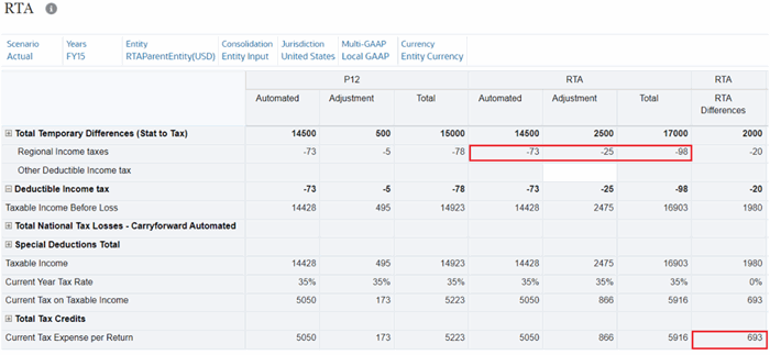

  • 由于为 FY16 P1 指定了“申报与预提差异调整自动化”,FY15 的“申报与预提差异调整”全国性表单中的“申报与预提差异调整 - 差异”列的“每次申报的本期税费用”值流动到 FY16 P1 的“本期预提”表单中的“申报与预提差异调整 - 本期税费用”。
    您可以看到“申报与预提差异调整 - 本期税费用”为 693。此值与上面 FY15 的“申报与预提差异调整”表单中的值相同。此值包含 P13 的实际州税。

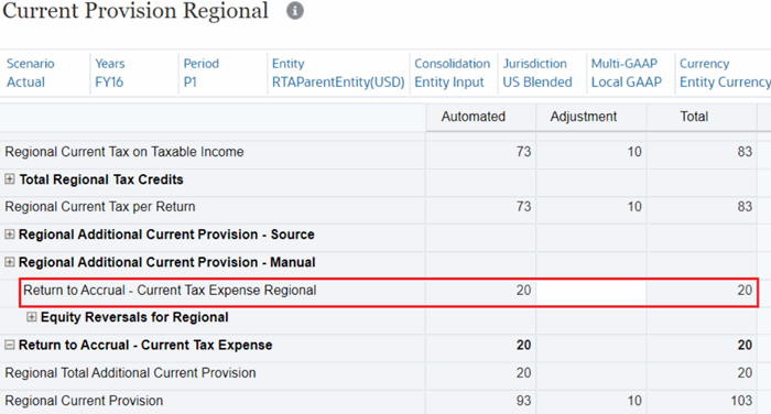

  • 由于为 FY16 P1 指定了“申报与预提差异调整自动化”,FY15 的“申报与预提差异调整 - 区域性”表单中的“申报与预提差异调整 - 差异”列的“区域性 - 每次申报的本期税额”值流动到 FY16 P1 的“本期预提 - 区域性”表单中的“申报与预提差异调整 - 本期税费用 - 区域性”。

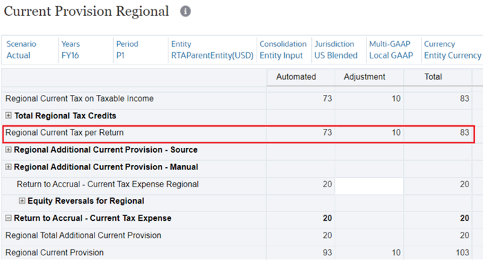

  • “申报与预提差异调整 - 本期税费用 - 区域性”不包含在“本期预提”(全国性)表单的“区域性所得税”中。“本期预提 - 区域性”表单中的“区域性 - 每次申报的本期税额”负值(而不是“区域性本期预提”)流动到“本期预提”表单中的“区域性所得税”。
    “本期预提 - 区域性”表单中的“区域性 - 每次申报的本期税额”值
    负值流动到“本期预提”表单中的“区域性所得税”
