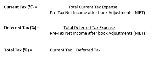

您可以选择年化的预估实际税率的计算方式(即选择以下选项):
总税额 - 年化的预估实际税率 (%) = 预测方案的合并实际税率
您可以选择“合计”或/和“明细”。

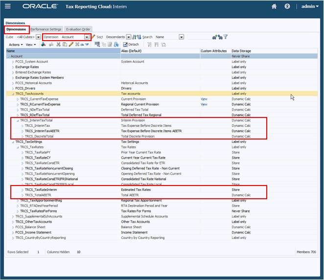

来自适用于中期预提的应用程序创建向导 (ACW) 或“启用功能”的中期税预提帐户存储在帐户维下,如下所示:
