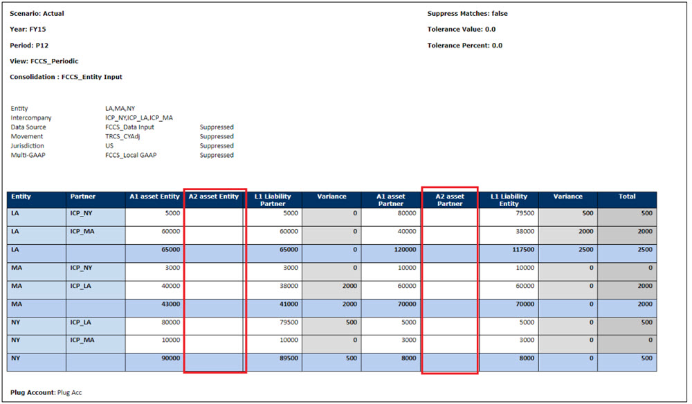

未选择隐藏选项
此报表展示既未选择隐藏空白列也未选择隐藏匹配项选项的默认状态。在此配置中,报表显示所有事务(包括匹配和不匹配的事务),并显示所有列,而不考虑它们是否包含数据。
示例:
  • 隐藏匹配项:false
  • 容差值:0.0
  • 容差百分比:0.0
  • 示例输出:
    • 此报表包括所有行,即使事务完全匹配也是如此
    • 仍然显示没有数据的列,这可能会使报表混乱(A2 asset Entity、A2 asset Partner)
未选择隐藏选项

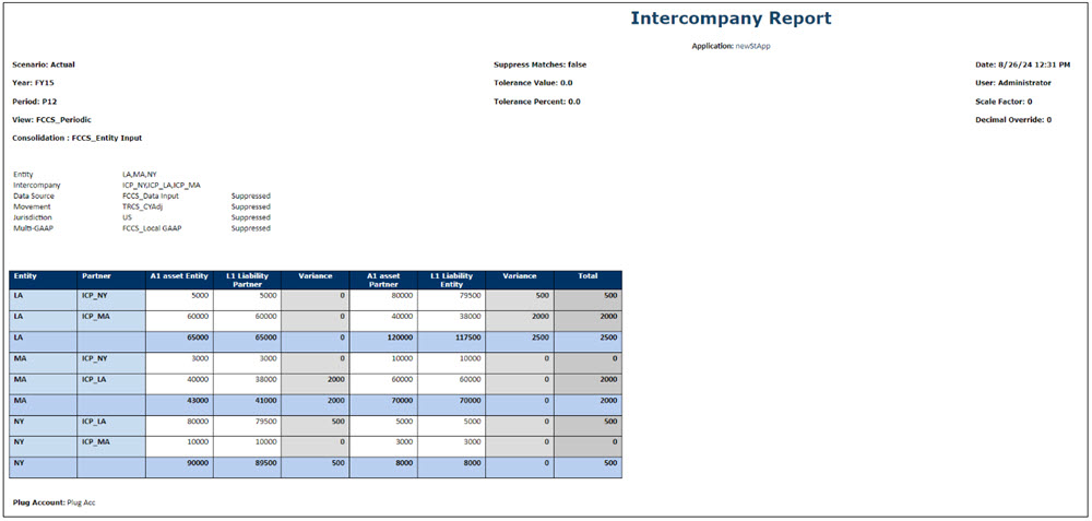

隐藏完全空白的列(即,所有行中没有数据)
此报表展示了选中隐藏空白列选项时的功能。此功能可隐藏在所有行中都不包含数据的任何列,从而简化报表,并使您能够更轻松地专注于相关数据。
示例:
  • 隐藏空白列:已启用
  • 示例输出:
    • 报告中将省略无任何数据的列
    • 请注意,将删除没有数据的列:A2 asset Entity、A2 asset Partner
仅隐藏空白列

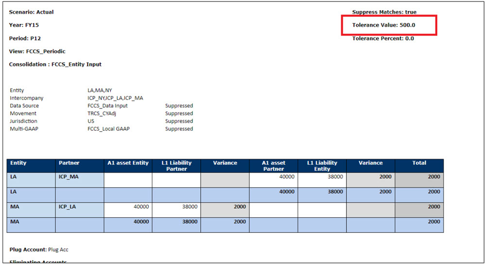

隐藏匹配事务在指定容差内的行
可以使用此选项基于以下设置隐藏匹配项:
  • 隐藏容差值:
    此报表说明了如何将隐藏匹配项选项与指定的容差值一起使用。将隐藏公司内事务之间的差异小于或等于指定容差值的单元格。
    示例:
    • 隐藏匹配项:已启用
    • 容差值:500.0
    • 容差百分比:0.0
    • 示例输出:将隐藏差异小于等于 500 的事务。
    隐藏容差值

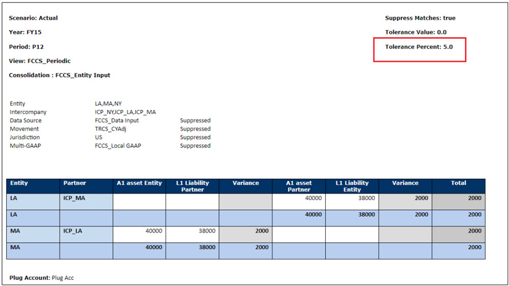

  • 隐藏容差百分比:
    此报表显示了将隐藏匹配项选项与指定的容差百分比一起应用的效果。此处将隐藏公司内事务之间的差异位于容差百分比值内的单元格,从而降低微小差异的可见性。
    示例:
    • 隐藏匹配项:已启用
    • 容差值:0.0
    • 容差百分比:5.0
    • 示例输出:
      • 通过将指定的百分比应用于事务金额来计算容差百分比值
      • 容差阈值 = 两个金额(实体或伙伴事务)中较低者的 5%,如果绝对差异小于或等于容差阈值,将隐藏该事务
      • 示例:第一个事务是 LA => ICP_NY 之间的事务(被隐藏),其中 Min (80000,79500) 的 5% >= 500(差异值)
      • 如果绝对差异小于或等于计算的阈值,将隐藏该事务。
隐藏容差百分比
