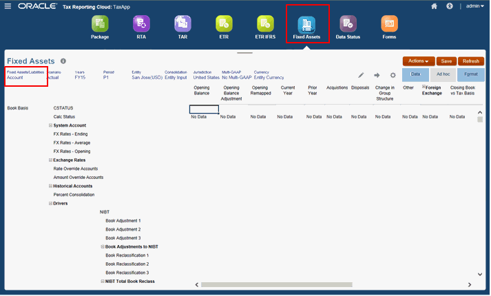

使用固定资产表单
“固定资产”表单为需要进行 IFRS 报告的公司提供了报告固定资产的资产负债表方法。
“固定资产”表单会前滚固定资产类别的帐簿值 (IFRS) 和税值 (BVT),包括财产和相关设施、设备、投资财产、经营租赁等等。帐簿数据派生自会计记录,税数据由税分析员确定。系统按实体获取所选期间的这些详细信息。
固定资产数据可以加载到 Tax Reporting 并用于计算。您可以向 Tax Reporting 或 Supplemental Data Manager 添加补充帐户。加载后,可以使用税务自动化自动处理这些数据,或从补充数据映射这些数据。Tax Reporting 支持资产负债表方法(即,帐簿与税基数分析)和损益方法(即,添加回帐簿折旧,并扣减税折旧)。
访问“固定资产”表单时,请在“固定资产/负债”下选择要使用的 BVT(帐簿与税)帐户。这样,您在选择父代(例如“无形资产合计”)后,下方的行仅显示其后代。
“期初余额”始终使用上年的“期末余额”填充。
