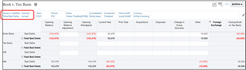

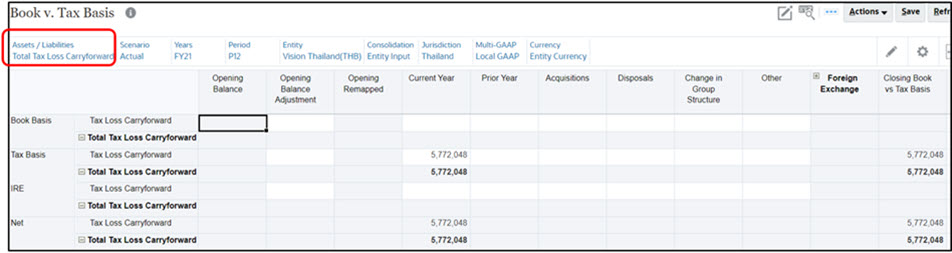

资产负债表方法要求在预提和申报时比较资产和负债的帐簿与税基数。可以为所有资产和负债配置下面示例中的“帐簿与税基数”表单(图 1 和图 2),也可以仅为帐簿与税基数之间存在差异的资产和负债(例如 Total Bad Debts、Total Tax Loss Carryforward)配置此表单。该 Web 表单采用连续性格式,以便可以调节期初余额、本年移动和期末余额。
图 1:Total Bad Debts 帐户 - TRCS_BVTAccounts Total Bad Debts
图 2:Total Tax Loss Carryforward - TRCS_BVTAccounts Total Loss Carryforward
