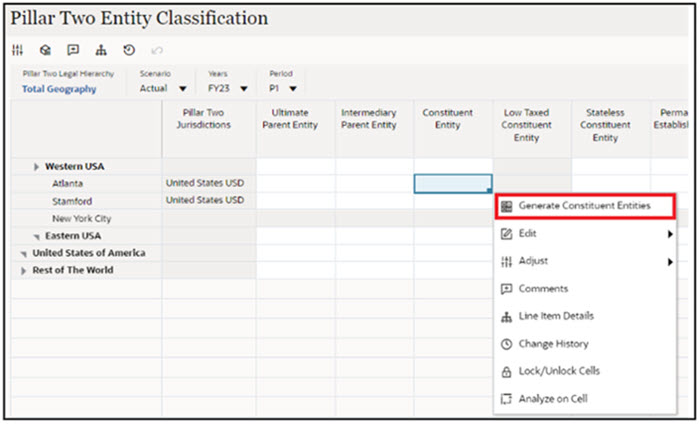

此规则在支柱二实体分类表单中为具有报告管辖范围的支柱二管辖范围自动化表单中的所有实体生成组成实体。

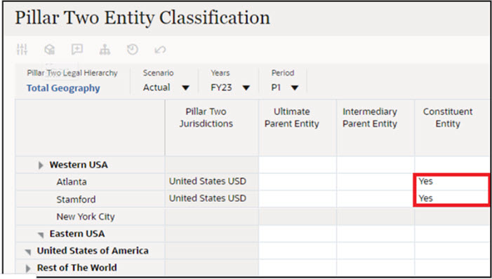

要访问表单中的规则,请右键单击任何单元格,然后单击生成组成实体。对于所有分配了管辖范围的实体,这会将组成实体选择为是。
生成组成实体
在以下示例中,管辖范围分配至 Atlanta 和 Stamford。
分配管辖范围
