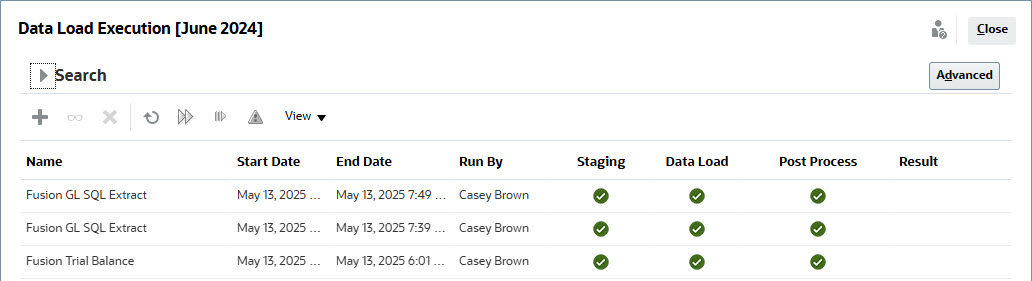

    資料載入執行對話方塊包含資料載入的歷史記錄、報表開始日期、結束日期、執行的使用者、狀態、結果,以及在「資料載入定義」中選取的模式。狀態報表顯示子處理程序以及各狀態。
    資料載入執行對話方塊

  3. 選取要執行的現有資料載入,並按一下執行。
    當您選取將餘額轉換至更高的幣別分組時,如果系統中未定義需要的幣別匯率,則幣別轉換將會失敗。按一下「結果」欄中的缺少幣別匯率連結,檢視關於所缺少匯率的詳細資料。在載入或建立所需的幣別匯率之後,請按一下繼續以完成資料載入。
如果資料載入執行工作因一或多個資料載入程序未執行而卡住,您可以手動將此工作的狀態設為「錯誤」。從工具列選取該工作,然後選取強制關閉。在資料載入執行的暫存階段期間,如有任何整合正在資料整合中執行,便會顯示一則錯誤訊息,要求您重設資料整合中的程序。若暫存階段完成,則會將資料載入階段或後處理階段設為「錯誤」狀態,這取決於正在執行哪個階段。
