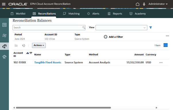

下方影像顯示科目 ID 102-151XX 的「調節餘額」頁籤。篩選條件用來僅顯示 2024 年 6 月的來源系統餘額,即 53,552,550 美元。
此影像顯示調節卡的「調節餘額」頁籤。
