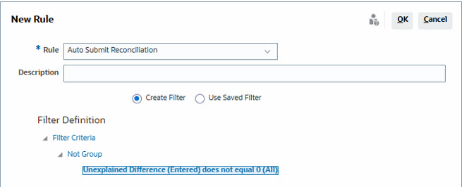

若要定義只有在所有幣別的未解釋差額皆是零時,才會自動提交調節的設定檔規則,請執行下列動作:
  1. 在設定檔的規則頁籤中,按一下「新增」以建立新規則。
  2. 在規則下,選取自動提交調節。
  3. 在篩選定義區段中,按一下建立條件群組。
  4. 在連詞中,選取否。
  5. 按一下建立條件。
  6. 在來源中,選取餘額。
  7. 在屬性中,選取未解釋差額 (原幣)。
  8. 在運算子中,選取不等於。
  9. 在值中,輸入 0。
  10. 在幣別中,選取全部。
    此範例會建立在所有幣別的未解釋差額皆是零時,自動提交調節的規則。
