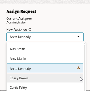

  3. 選取要對其指派要求的使用者,新增選擇性的註解,然後按一下確定。
    「指派要求」對話方塊中的 Anita Kennedy 顯示三角形的「外出中」指標
    註:
    如果使用者將自己標示為「外出中」,受派者下拉功能表中就會顯示指標。請參閱上方螢幕擷取畫面中 Anita Kennedy 旁邊的指標圖示範例。
