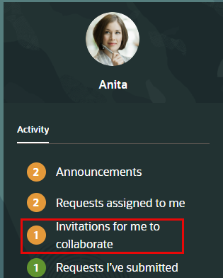

    新增協作者
要求協作要求的使用者會接收到電子郵件通知,並更新其活動清單。
協作者的活動清單
