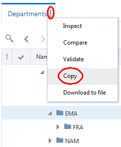

  1. 複製現有視點以建立新視點。
    1. 開啟「部門」檢視並選取「部門」。
    2. 按一下 選取功能表按鈕,然後選取複製。
      從功能表選取複製

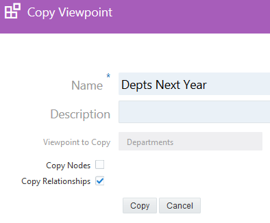

    3. 輸入新視點的名稱 (下一年度部門),接著清除複製節點,確定已選取複製關係,然後按一下複製。
      複製視點對話方塊

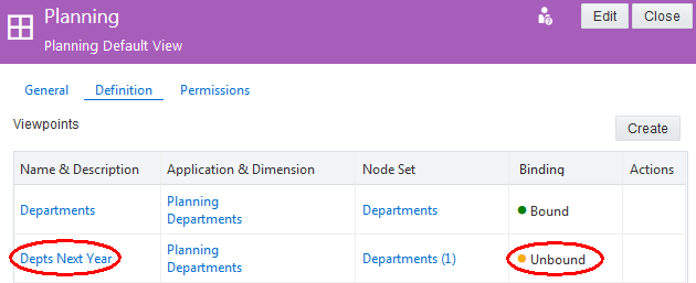

      如果您檢查您在其中您建立新視點的檢視,您會看到「下一年度部門」視點已經建立而且未繫結至 Departments 維度。
      檢查顯示新視點的檢視

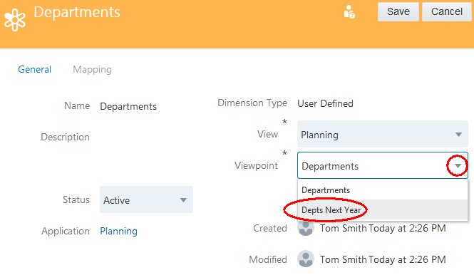

  3. 將「下一年度部門」視點繫結至 Departments 維度。當您將新視點繫結至維度時,會強制套用繫結規則。

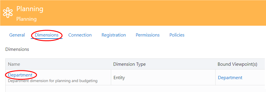

    1. 從應用程式中,按一下 Planning。
    2. 按一下維度,然後按一下部門維度。
      按一下 Departments 維度
    3. 按一下編輯。
    4. 從視點中,選取下一年度部門,然後按一下儲存。
      選取要繫結至維度的新視點

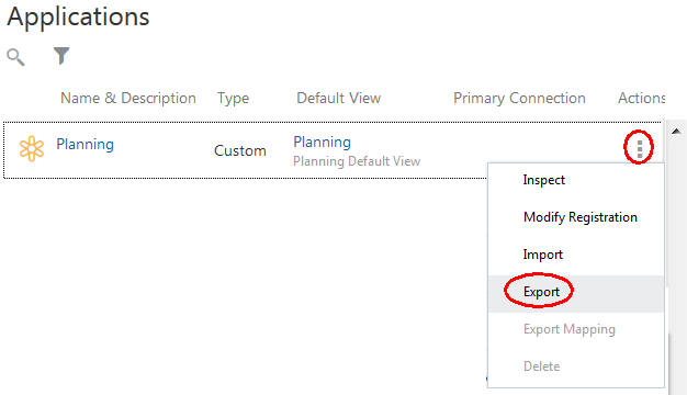

    1. 從應用程式,選取 Planning,接著按一下 「動作」功能表按鈕,然後選取匯出。
      選取動作功能表,然後選取「匯出」

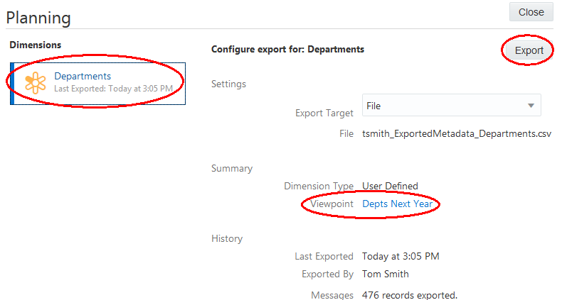

    2. 按一下 Departments 維度,然後按一下匯出。
      匯出維度對話方塊
    3. 選取儲存或開啟檔案。
