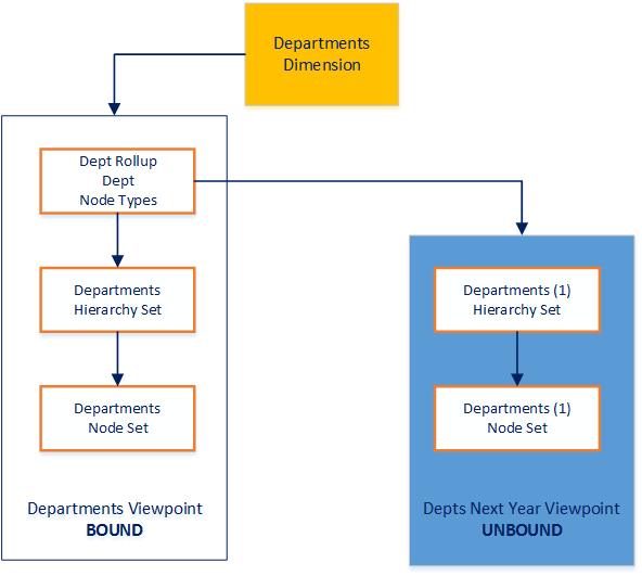

  • 我們的公司明年將在德國加入營運。我們需要針對該變更啟動規劃。
  • 我們目前已經有「部門」視點。此視點繫結至 Departments 維度。
  • 我們將建立「部門」視點複本作為我們的「下一年度部門」視點的起點。
  • 我們將變更「下一年度部門」視點–新增「德國」父項及其子項。
  • 當我們準備好在我們的應用程式中加入「下一年度部門」視點時,我們將變更繫結至 Departments 維度的視點以及匯出維度。
此圖表顯示繫結視點的資料物件以及僅透過複製現有視點和複製關係來建立的新物件。我們將重複使用與複製視點中使用的相同的節點類型。
顯示繫結和解除繫結資料物件的圖表
