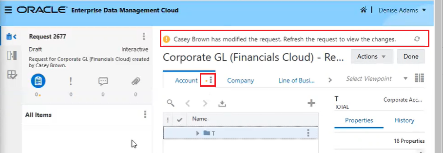

並行編輯包含對要求項目、註解和附件所做的變更。並行更新會依發生順序套用至要求,並記錄在要求歷史記錄中。如果正在進行衝突的變更,則使用者會收到通知,而且不會套用變更。
已開啟要求的使用者會收到其他使用者進行並行更新的警示,而且可以重新整理要求以檢視這些修改。以視覺化方式指出對視點、要求項目、註解和附件的變更。
例如,Casey 和 Denise 處理相同的要求。Casey 在要求中進行變更之後,Denise 會收到 Casey 已修改要求的訊息。她也會在已修改視點旁邊看到視覺化指標。
並行編輯通知
Denise 重新整理要求時,會看到 Casey 所進行的變更。
