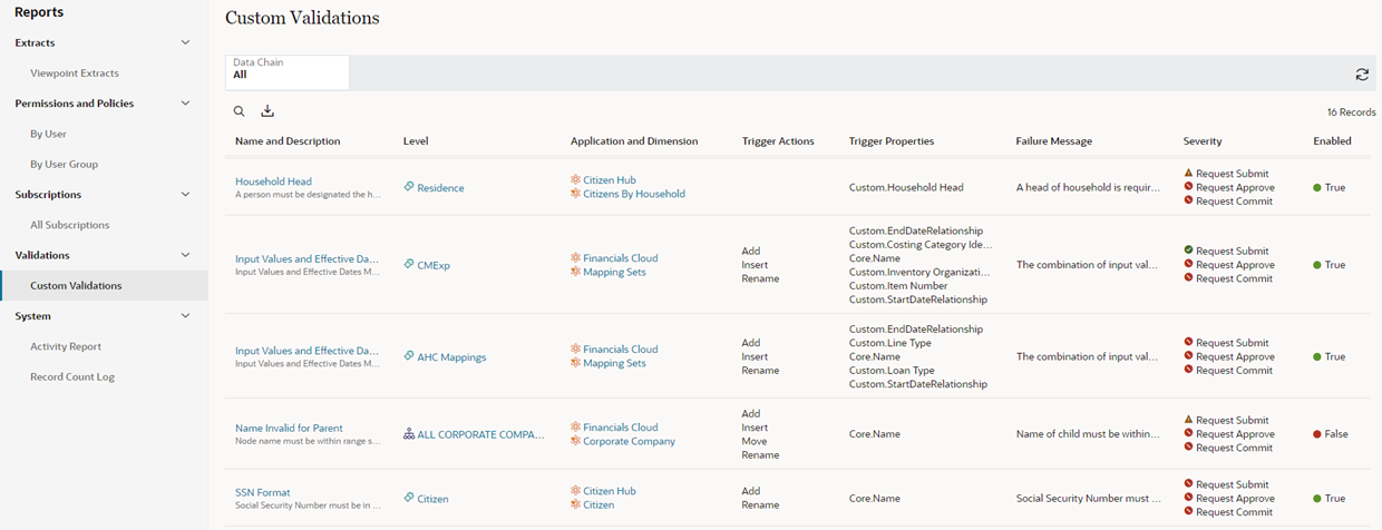

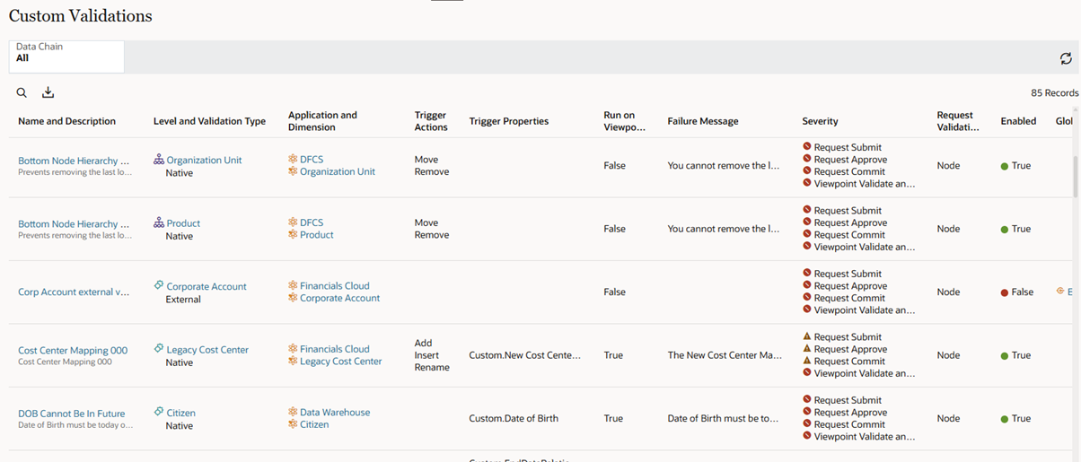

例如,下列報表列出在多個應用程式中,同時在階層集與節點類型層級中有不同嚴重性層級的幾個驗證。
螢幕擷取畫面顯示上述的自訂驗證報表。
