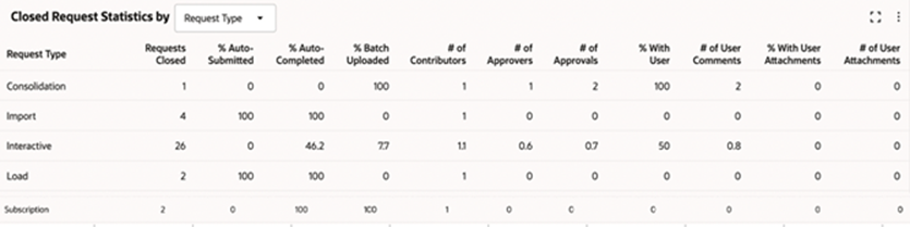

關閉的要求統計依據 (要求類型或資料鏈物件)
「關閉的要求統計依據要求類型」螢幕擷取畫面
「關閉的要求統計依據 (要求類型或資料鏈物件)」面板會顯示依要求類型、應用程式、維度 (如果在篩選列中選取單一應用程式) 或檢視自動提交並完成的要求百分比視覺效果。
面板中的欄會顯示下列資訊:
  • 已關閉的要求:在篩選列中指定的時間範圍內,已關閉的要求數 (依要求類型或資料鏈物件區分)。
  • 自動提交百分比:自動提交的要求百分比。
  • 自動完成百分比:自動完成的要求百分比。
  • 批次上傳百分比:從要求載入檔案載入要求項目的要求百分比。
    對於訂閱而言,此百分比一律為 100,因為它們使用要求載入檔案來建立要求項目。對於匯入和載入而言,則一律為零,因為它們不使用要求載入檔案來建立要求項目。
  • (所有其他欄):顯示有關要求的各種統計,例如提供者與核准者的平均人數,以及包含使用者註解和附件之要求的平均數與百分比。此資訊可協助您分析該複雜性對週期時間總計的影響。
按一下每個欄標頭,以該欄的遞增或遞減排序依據排序圖表。
對於圖表中的每個元素,您可以向下鑽研以檢視要求活動、橫向鑽研以檢視在另一個視覺效果中的要求,或將該元素的具體細節套用至頁面篩選條件。您也可以使用動作功能表 動作功能表圖示,來檢視並下載視覺效果中的要求摘要。請參閱使用儀表板面板。

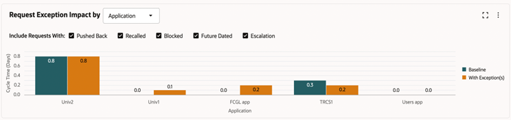

要求例外影響依據 (要求類型或資料鏈物件)
「要求例外影響依據應用程式」螢幕擷取畫面
「要求例外影響依據 (要求類型或資料鏈物件)」面板會顯示各種要求例外 (例如退回和取消) 對依要求類型、應用程式、維度 (如果在篩選列中選取單一應用程式) 或檢視完成要求所需天數的影響,並與沒有例外的要求基準進行比較。
使用包含以下要求核取方塊來篩選顯示在圖表中的例外類型。
