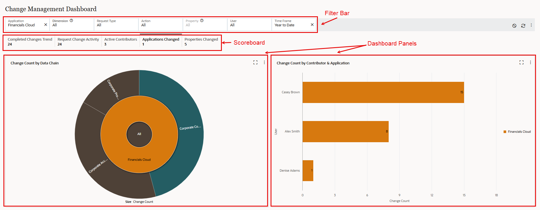

儀表板概觀
含下述區段的儀表板畫面
儀表板頁面包含下列區段:
  • 儀表板選擇面板:可讓您選擇要檢視的儀表板。如果您有任何已儲存的篩選條件,這些篩選條件也會顯示在此面板中,其所套用的儀表板下方。
  • 篩選列:可讓您根據指定準則 (例如應用程式名稱或要求類型) 自訂儀表板,以顯示資料和評量。請參閱使用篩選列。
  • 計分板:顯示目前儀表板可用的評量類別,例如「特性變更」或「活躍提供者」。請參閱使用計分板
  • 儀表板面板:顯示您所選評量的視覺化資料。請參閱使用儀表板面板。

計分板會顯示儀表板中特定評量的計分卡。例如,「變更管理」計分板會顯示應用程式隨時間變化的評量,例如已完成的變更和已變更的特性。在計分板上選取計分卡,即可顯示該卡的評量。
每個計分卡都會顯示評量名稱,以及經篩選列篩選的評量值。
使用儀表板面板
儀表板面板會顯示您在計分板中選取的評量資料視覺效果,例如圖表、表格或圖解。

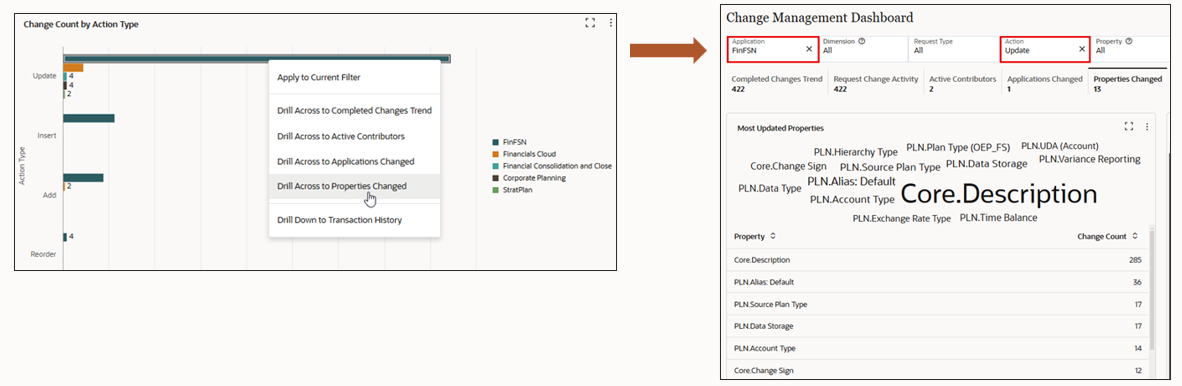

橫向鑽研
從儀表板面板元素橫向鑽研,可讓您將一個資料視覺效果中的篩選條件套用至另一個視覺效果。若要橫向鑽研,請在儀表板面板的元素上按一下滑鼠右鍵,然後選取橫向鑽研選項。這會將目前視覺化的項目套用至篩選列,並導覽至適當的計分板卡。
讓我們來看一個範例,以瞭解橫向鑽研功能。「變更管理」儀表板具有依動作類型區分的變更數視覺效果。在此範例中,我們將從特定應用程式的特定要求動作類型橫向鑽研,以查看哪些特性被變更。
為此,我們在 FinFSN 應用程式的更新動作類型上按一下滑鼠右鍵,然後選取橫向鑽研至特性變更。此動作會導覽至「特性變更」卡,並自動將 FinFSN 應用程式和「更新」動作套用至頁面篩選條件:
橫向鑽研範例
套用至目前篩選條件
套用至目前篩選條件動作會將視覺效果中所選資料元素的篩選條件套用至頁面篩選條件。這可讓您有效地放大特定資料元素。例如,您可以從「特性變更」頁籤中選取特定特性,並將其套用至目前頁面篩選條件。這可讓您查看變更該特性的使用者。
若要將資料元素的篩選條件套用至頁面篩選條件,請在該資料元素上按一下滑鼠右鍵,然後選取套用至目前篩選條件。
