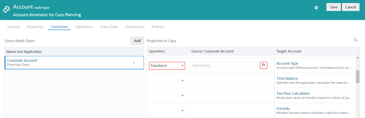

  1. 從「節點類型」中,按一下 Corporate Planning 的「科目」節點類型,以在檢查程式中開啟節點類型。
  2. 按一下「轉換器」頁籤。
  3. 在「要複製的特性」面板中,在「目標」欄中找出科目類型特性。
  4. 按一下編輯。
  5. 在「作業」欄中,從下拉清單中選取轉換。
  6. 在「來源」欄中,按一下定義表示式 定義表示式。
    節點類型檢查程式,帶有醒目提示的轉換和定義表示式
    隨即顯示表示式產生器。

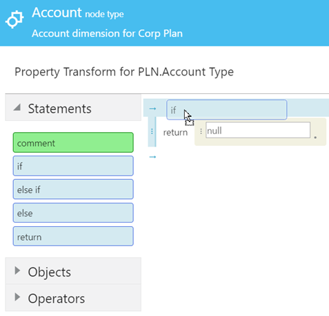

  1. 從選擇區的「陳述式」中,將 IF 陳述式拖曳到編輯器上方的藍色箭頭。
    表示式產生器,帶有拖曳到編輯器的 IF 陳述式

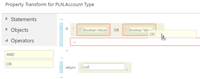

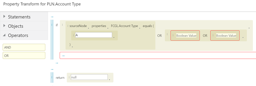

  2. 從「運算子」中,將兩個 OR 運算子拖曳到編輯器中的 IF 條件。
    編輯器,其中三個 IF 陳述式由 OR 運算子分隔
    請注意,每個 IF 陳述式和陳述式區塊周圍都有紅色外框。這表示它們無效。每個 IF 陳述式的條件預期為布林類型,並且每個陳述式區塊預期為包含 return 陳述式。表示式產生器在建置表示式時會即時對其進行評估,隨著我們持續將欄位新增至表示式,將解決這些驗證錯誤。

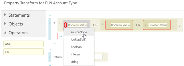

  3. 在第一個 IF 條件中,按一下 選擇表示式項,然後從下拉功能表選取 sourceNode。
    IF 陳述式帶有醒目提示的「選擇表示式項」,並顯示來源節點

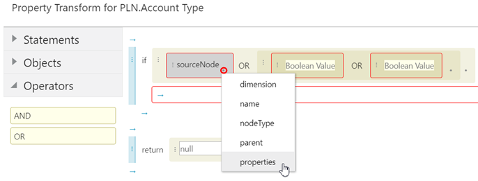

  4. 按一下 sourceNode 旁的點,並從下拉功能表選取特性。
    IF 條件顯示 sourceNode、要點擊的點,以及特性。
    註:
    在表示式中按一下欄位旁的點時,下拉功能表僅顯示適用於該欄位的物件、方法和屬性。

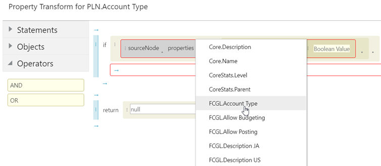

  5. 按一下特性旁的點,並從下拉功能表選取 FCGL.Account Type。
    顯示所有相關特性的特性下拉功能表
    註:
    為特性轉換顯示特性時,由於已知來源節點的節點類型,因此僅顯示該節點類型的特性。但是,在顯示衍生特性的特性時,由於節點類型未知,因此將顯示對應用程式有效的所有特性。

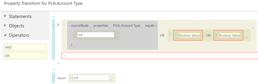

  6. 選取 FCGL.Account Type 旁的點,並從下拉功能表選取 equals。
    如果表示式立即讀取 sourcenode 特性,則 FCGL 科目類型等於
    請注意,第一個 IF 條件不再顯示紅色驗證邊框。這是因為新增 equals 陳述式,條件現在包含必要的布林值。

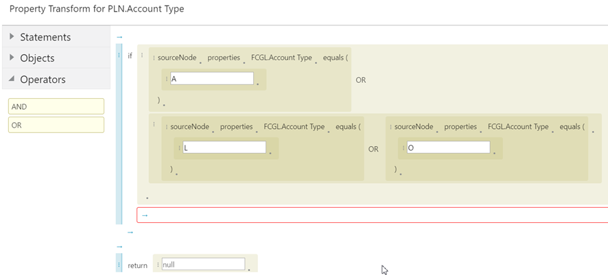

  8. 對於 FCGL.Account Type 等於 "L" (對於 Liability) 和 "O" (對於 Owner's Equity) 的情況,重複步驟 3-7 以新增 IF 條件。
    IF 陳述式顯示步驟中詳細介紹的三個條件
    現在,所有 IF 條件皆包含布林值,因此不再顯示表示驗證問題的紅色邊框。不過,陳述式區塊仍缺少 return 陳述式。因此,它仍然有紅色邊框,表示驗證錯誤。

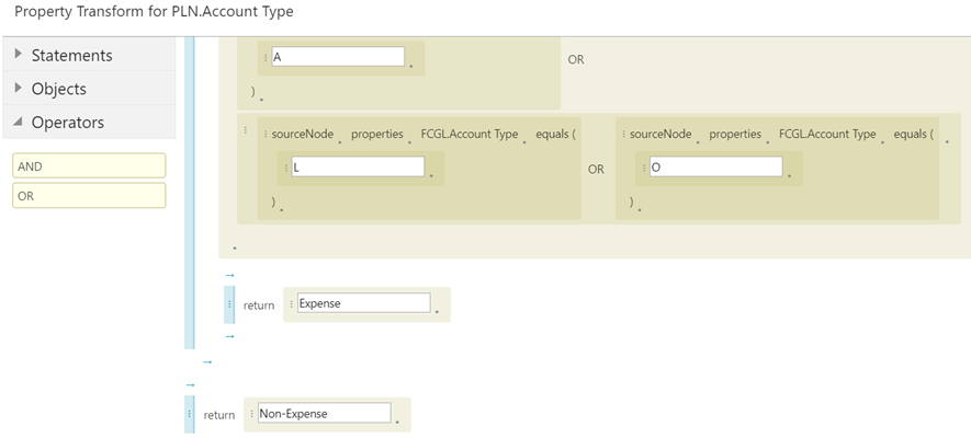

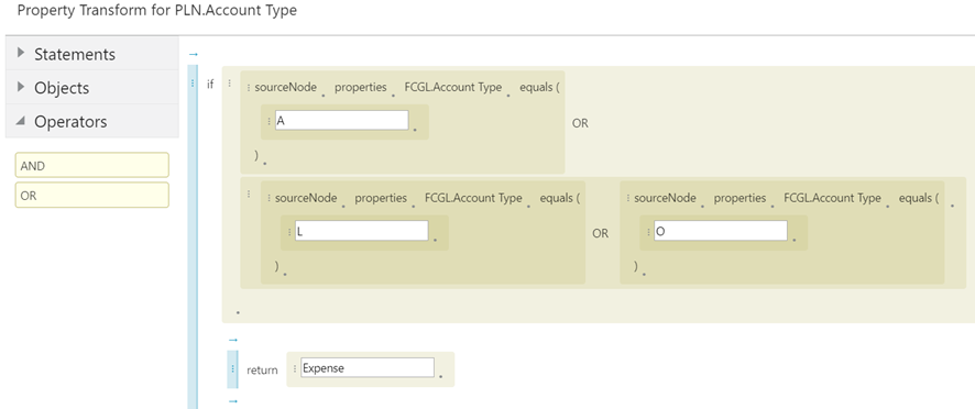

  10. 在傳回區塊中,輸入 Expense。
    return 陳述式會在文字欄位中顯示輸入的 Expense
  11. 在比較下方的傳回區塊中,輸入「Non-Expense」。
    第二個傳回區塊會顯示 Non-Expense
