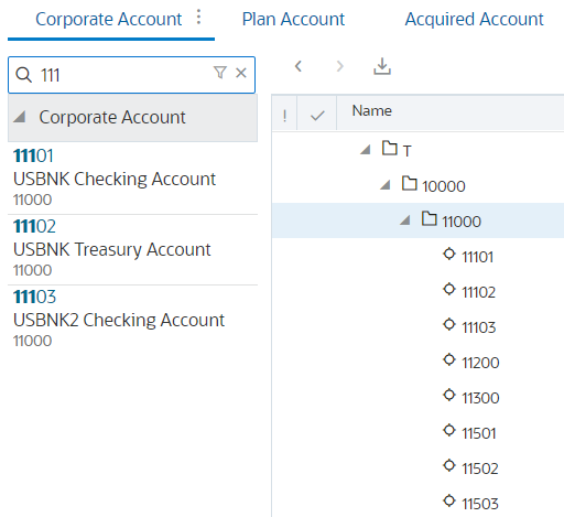

節點在搜尋結果清單中依照節點類型分組。您可以收合節點類型區段,以便僅導覽到需要使用之節點類型中的節點。對於階層視點,搜尋結果中也會顯示每個節點的父項名稱。在以下範例中,搜尋結果顯示符合搜尋條件「111」之每個節點下方的父項。
搜尋節點並在結果中顯示父項
