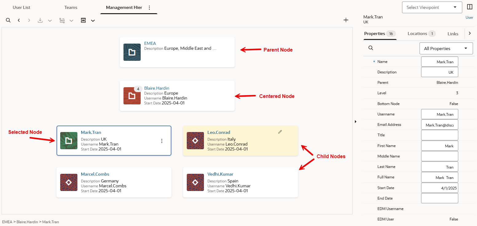

顯示為圖表的階層視點
節點以卡的形式顯示,如果具有子項,會有資料夾圖示,若為底端節點,則會顯示節點圖示。
卡會顯示節點名稱以及設定為以欄顯示的前三個屬性 (例如,上方螢幕擷取畫面中的描述、使用者名稱和開始日期)。如需管理顯示為欄的特性,請參閱設定視點如何顯示特性)
關鍵術語
  • 父節點:中心節點的父項。顯示在圖表頂端。父節點圖示會以藍色背景顯示。
  • 中心節點:位於顯示畫面中央的節點。父節點與子節點會相對於此節點顯示。中心節點圖示會以紅橘色背景顯示。
  • 子節點:中心節點的子項。子節點圖示如果有子項,會以綠色背景顯示,如果沒有子項,則以深紅色背景顯示。
  • 已選取節點:目前選取以進行特性編輯、動作和驗證的節點。「已選取節點」可以是父節點、中心節點或子節點其中之一。卡的周圍會顯示外框。
    Tip:
    請注意,在上方螢幕擷取畫面中,雖然 Blaire.Harden 節點是中心節點,但特性窗格顯示的是 Mark.Tran 的特性,該節點才是已選取節點。
