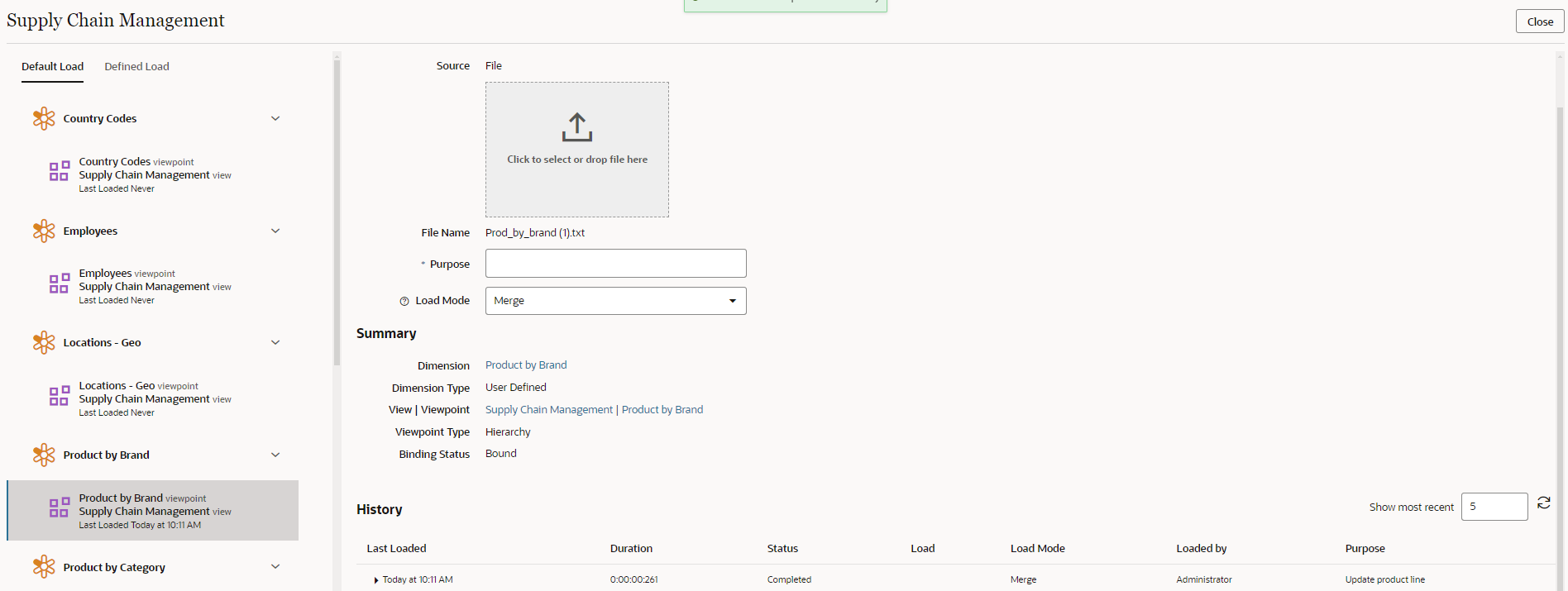

若要執行視點載入,請執行下列動作:
  1. 在應用程式清單的「動作」欄按一下動作 動作,然後選取載入。
    若您不具備應用程式中至少一個維度的資料管理員權限,則無法使用載入功能表項目。
  2. 在左側窗格中,選取您要執行之載入類型的頁籤:
  3. 選取要將資料載入至的檢視及視點。展開或收合檢視以顯示該檢視的視點。
  4. 在來源中,按一下或拖曳以選取視點載入檔案。請參閱視點載入檔案格式。
  5. 在目的中,指定視點載入的目的。
    若為定義的載入,「目的」預設是載入名稱。
  6. 指定載入模式:
    • 合併:從載入要求的載入檔案處理增量變更
    • 取代:將現有節點取代為載入檔案的節點。
  7. 按一下執行載入。
    此時會執行視點載入,並在頁面頂端顯示狀態訊息。稽核日誌會新增一筆記錄,指出載入的應用程式、維度和視點。
複查視點載入歷史記錄
在視點載入畫面上,複查歷史記錄區段以查看針對此維度執行的最近載入日期和時間。依預設,系統會顯示最後 5 次的匯出。您可以在顯示最近的項目欄位中調整要顯示的載入數 (最多 50 個)。按一下 重新整理 以更新表格。
預設載入頁籤會顯示所有載入 (預設及定義的載入) 的歷史記錄。定義的載入頁籤只會顯示該特定定義載入的歷史記錄。
此表格顯示執行每次載入的時間長短、載入的狀態和模式、定義載入的載入名稱、執行載入的使用者,以及目的。按一下列上的展開箭頭,即可檢視載入的記錄數和所有狀態訊息。
顯示歷史記錄的視點載入畫面
