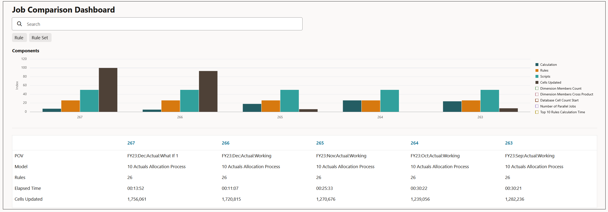

「工作比較儀表板」會顯示多筆計算記錄的比較資料。
若要存取「工作比較儀表板」,請執行下列動作:
  1. 從首頁中,選取模型設定,然後選取計算分析。
  2. 從計算分析頁面中,選取最多五 (5) 筆計算記錄。
  3. 按一下分析效能。
  4. 按一下效能、資料庫詳細資料或所有統計,以選取要檢視的資訊。
比較五個工作效能的範例工作比較儀表板報表
比較五個工作效能的「範例工作比較儀表板」報表
比較五個工作資料庫詳細資料的範例工作比較儀表板報表
比較五個工作所有資料庫詳細資料的「工作比較儀表板」
比較五個工作統計的範例工作比較儀表板報表
比較五個工作所有統計的「範例工作比較儀表板」

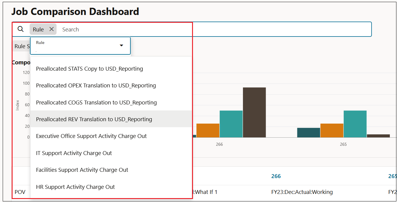

「工作比較儀表板」最初會顯示所有規則的資料。若要將結果縮小至特定規則的計算記錄,請按一下所有規則旁邊的下拉式清單,然後選取所需的規則。
顯示「規則」下拉清單的範例「工作比較儀表板」報表
選取的規則會出現在頁面頂端,且資料會縮小為僅顯示該規則的內容。
