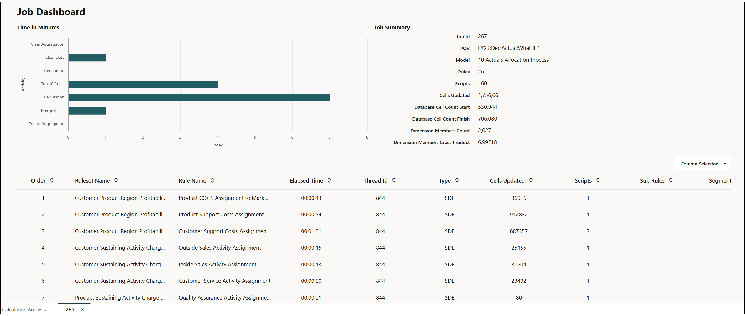

已選取時間 (分鐘) 的範例工作儀表板報表
顯示單一工作之資料的範例「工作儀表板」
已選取工作詳細資料的範例工作儀表板報表
範例工作儀表板,其中顯示單一工作的工作詳細資料

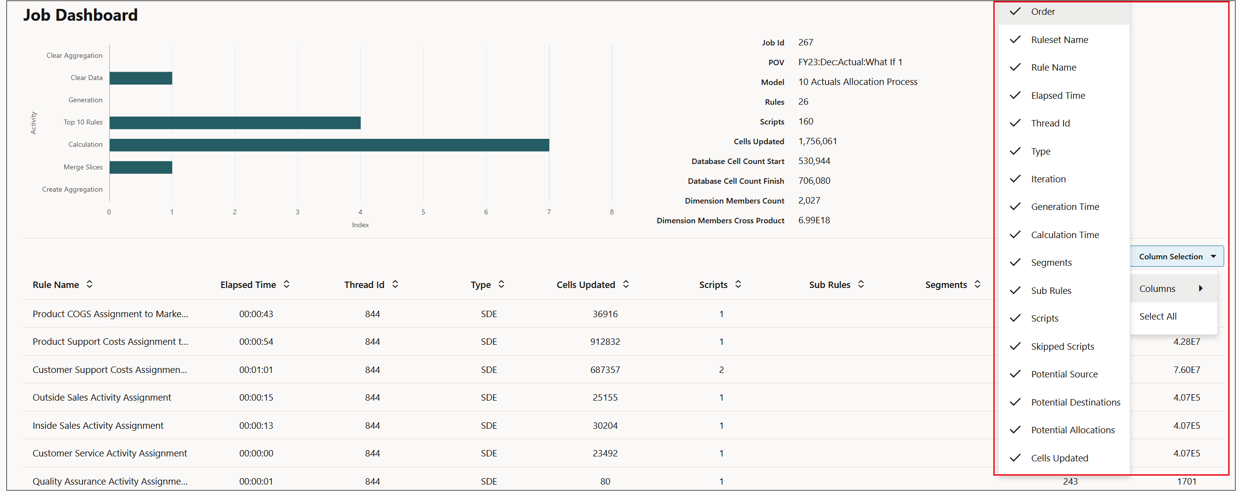

若要變更「工作儀表板」報表上顯示的欄,請按一下欄 (「欄」圖示) 旁邊的下拉式清單,然後選取或取消選取所需的欄。
顯示欄選擇下拉清單的範例「工作儀表板」
