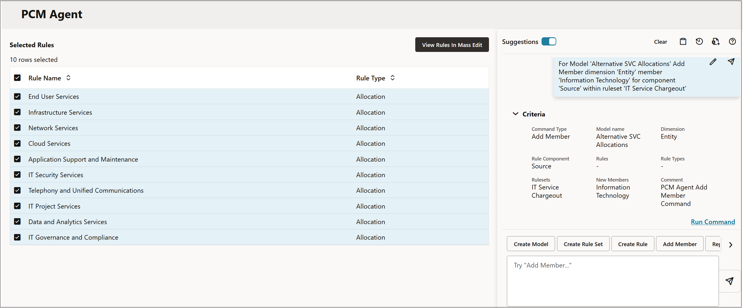

在您輸入使用者要求並按一下 「傳送」按鈕 (傳送 ) 之後,系統就會以要求資訊更新 PCM 代理程式頁面。
Figure 14-12 新增成員預覽
顯示新增成員之使用者要求的「PCM 代理程式」頁面

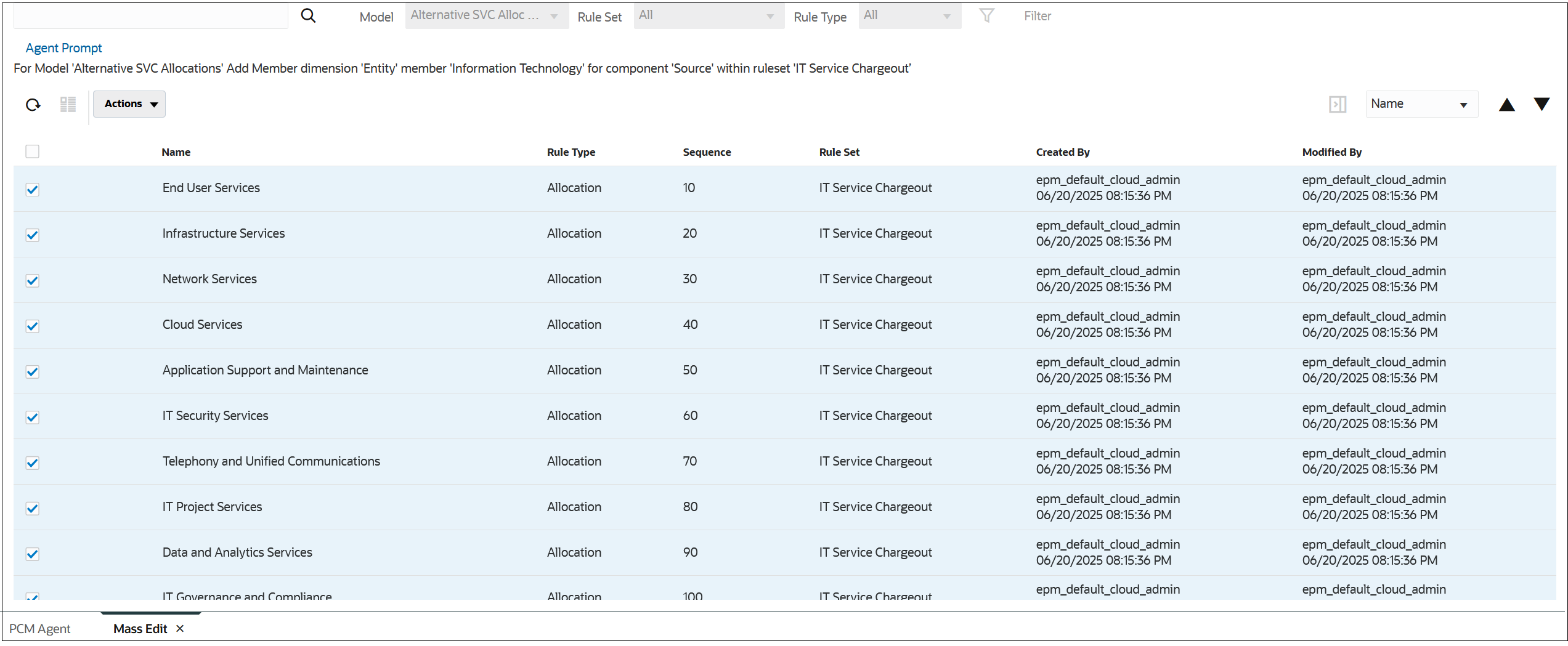

按一下執行命令,然後按一下檢視大量編輯中的規則,即可查看新增成員要求的結果。
Figure 14-13 新增成員結果
顯示新增成員之使用者要求結果的「大量編輯」頁籤
