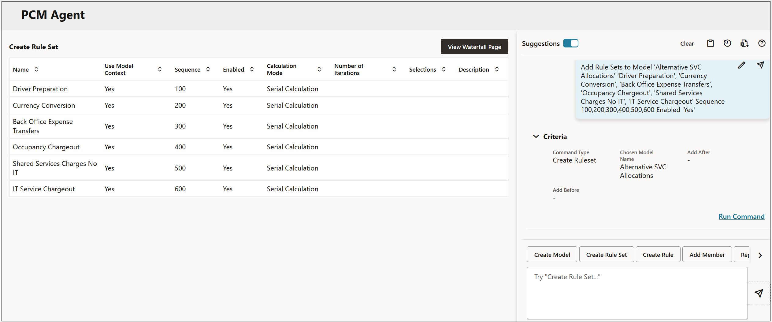

建立規則集的使用者要求
以下是一個使用者要求範例,說明如何建立六個規則集並將其新增至名為 "Alternative SVC Allocations" 的模型。此要求包含要建立的規則集清單 (以逗號分隔)。
Add Rule Sets to Model 'Alternative SVC Allocations'
'Driver Preparation', 'Currency Conversion', 'Back Office Expense Transfers', 'Occupancy Chargeout', 'Shared Services Charges No
IT', 'IT Service Chargeout'
Sequence 100,200,300,400,500,600
Enabled 'Yes'
如本範例所示,您可以使用 PCM 代理程式一次建立多個規則集,以及設定規則集的特性。您可以在同一行中輸入特性 (例如 "Driver Preparation, Sequence 100"、"Currency Conversion, Sequence 200" 等等);或如此處所示,您可以將特性放在個別的列上。第一個特性會指派給第一個規則集,第二個特性會指派給第二個規則集,依此類推。即使您是建立六個規則集,您也只需要將 "Enabled" 設為 "Yes" 一次。
在您輸入使用者要求並按一下 「傳送」按鈕 (傳送 ) 之後,系統就會以要求資訊更新 PCM 代理程式頁面。
Figure 14-6 規則集預覽
顯示將規則集新增至模型之使用者要求的「PCM 代理程式」頁面

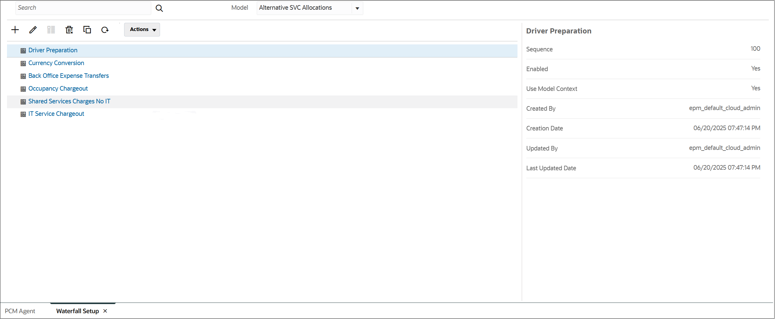

按一下執行命令,然後按一下檢視瀑布圖頁面,即可查看 "Alternative SVC Allocations" 模型中的新規則集。
Figure 14-7 規則集結果
顯示六個新規則集的「瀑布圖設定」頁籤
